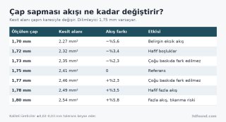

Kesit alanı çapın karesiyle orantılıdır. Bu yüzden küçük bir çap farkı, akışta daha büyük bir farka dönüşür:
Ortalamadan sapma kadar önemli olan bir şey de değişkenlik. Ortalama 1,73 mm ama sabit olan bir filament, akış ayarıyla kolayca telafi edilir. 1,70 ile 1,80 arasında gidip gelen bir filament ise yüzeyde dönemsel eksik ve fazla akış bantları oluşturur.

Çap neden bu kadar önemli?
Dilimleyici, nozuldan ne kadar plastik çıkacağını filamentin ilerleme mesafesi üzerinden hesaplar ve filament çapının tam 1,75 mm olduğunu varsayar. Gerçek çap farklıysa her milimetrede itilen plastik hacmi değişir.Kesit alanı çapın karesiyle orantılıdır. Bu yüzden küçük bir çap farkı, akışta daha büyük bir farka dönüşür:
- 1,70 mm filament, dilimleyicinin beklediğinden yaklaşık %5,6 az plastik verir.
- 1,80 mm filament yaklaşık %5,8 fazla plastik verir.
- ±0,02 mm sapma ise yaklaşık ±%2,3 akış farkı yaratır; çoğu baskıda fark edilmez.

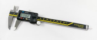

Doğru ölçüm nasıl yapılır?
Görsel: Jacek Halicki / Wikimedia Commons, CC BY-SA 4.0
- Alet: 0,01 mm çözünürlüklü dijital kumpas yeterli. Mikrometre daha hassastır ama şart değil.
- Sıfırlama: Ölçümden önce çeneleri temizleyip kapatın ve sıfırlayın.
- Bastırmayın: Çeneleri filamente hafifçe değdirin. Fazla bastırmak özellikle TPU gibi yumuşak malzemelerde ölçümü düşürür.
- İki eksen: Aynı noktada bir ölçüm alın, sonra filamenti 90° çevirip tekrar ölçün. İki değer arasındaki fark ovalliği gösterir.
- Birden fazla nokta: Makaradan yaklaşık 1 m aralıklarla en az 3–5 noktadan ölçün.
- Ortalama: Tüm ölçümlerin ortalamasını alın.
Ölçüm için makaranın en dışındaki birkaç metreyi kullanmak, gerekirse kesip atmak sorun değil; ama ezik veya bükük bölgeleri ölçmeyin.

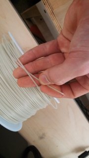

Değerler sürekli dalgalanıyor: Ayarla düzeltilemez. Bu makarayı fonksiyonel ve hassas parçalarda kullanmamak, durumu satıcıya bildirmek en iyisi.
Görsel: SuperBlobMonster / Wikimedia Commons, CC BY-SA 3.0
