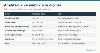

Temel ölçüler
En kritik nokta halka deliğinin etrafındaki et kalınlığıdır. Anahtar halkası sürekli aynı noktaya yük bindirir; delik çevresinde 2 mm'den az malzeme kalırsa parça birkaç hafta içinde oradan kırılır. Deliği gövdeyle aynı katman yönünde, yani tablaya dik değil düz yatırarak basın.

İnce, el yazısı ve süslü fontlar ekranda güzel görünür ama 0,4 mm nozulla basıldığında harflerin ince bölümleri ya hiç çıkmaz ya da kopuk kalır. Tercih edin:
- Kalın, düz kenarlı fontlar: Arial Black, Montserrat ExtraBold, Bebas Neue, Roboto Black.

Kabartma yazılı anahtarlıkta en basit yöntem, yazının başladığı katmanda filament değiştirmektir. 3 mm gövde ve 0,8 mm yazı için, 0,2 mm katmanda 16. katmanın başında (3,0 mm) renk değişimi eklenir. Dilimleyicide önizleme kaydırıcısıyla doğru katmanı bulun; ilk yazı katmanının görüldüğü katmana değişimi koyun.

Anahtarlık için 3 duvar ve %20–30 dolgu, cepte darbe alan küçük bir parça için yeterlidir. Çok ince parçalarda zaten duvarlar tüm hacmi doldurur. Yazının keskin çıkması için üst katmanlarda hızı düşürün ve dış duvarı önce basma (outer wall first) seçeneğini deneyin. Küçük parçaları tek tek basarken katman süresi kısa kalır ve üst yüzey erir; bu durumda aynı anda birkaç anahtarlık basmak veya minimum katman süresini 6–8 saniye yapmak sorunu çözer.
anahtarlik-isimlik-olculeri.png 64,5 KB · 0 görüntülenme
