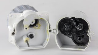

Bozulan bir mutfak robotu dişlisi, oyuncak redüktörü veya kendi projenizdeki bir aktarma sistemi için dişli basmak oldukça yaygın bir iş. Doğru sonuç için birkaç temel ölçü ve formülü bilmek yeterli.

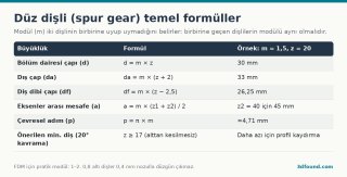

Modül (m), dişin büyüklüğünü tanımlar: bölüm dairesi çapının diş sayısına oranıdır. Modülü büyük dişli, kaba ve güçlü dişlere sahiptir. İki dişlinin birbirine geçebilmesi için modülleri ve kavrama açıları (çoğunlukla 20°) aynı olmalıdır.
Kırık bir dişliyi kopyalıyorsanız modülü dış çaptan bulabilirsiniz: m = dış çap / (diş sayısı + 2). Örneğin 22 mm dış çaplı, 20 dişli bir dişli için m ≈ 1. Sonuç 0,5, 0,8, 1, 1,25, 1,5, 2 gibi standart bir değere yakın çıkmalı. Yakın çıkmıyorsa dişli inç tabanlı (diametral pitch) olabilir.

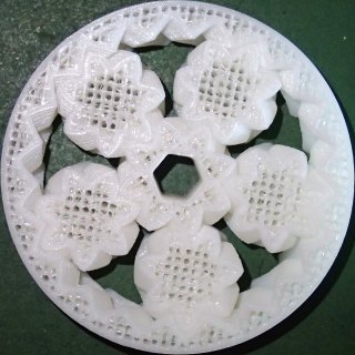

Düz dişliler gürültülü çalışır ve aynı anda az sayıda diş temas eder. Helisel (eğik) dişliler daha sessiz ve yük dağılımı daha iyidir, ancak eksenel itme oluşturur. Balık sırtı (herringbone) dişliler iki ters helisi birleştirerek bu itmeyi dengeler ve 3D baskı için popüler bir tasarımdır; destek gerektirmeden basılabilir.

Diş sayısını sayarken kırık dişleri de hesaba katın; dişli üzerinde bir işaret koyup tam bir tur sayın. Dış çapı birkaç farklı noktadan ölçün; aşınmış dişliler küçük çıkar. Dişlinin karşı dişlisiyle eksen mesafesini de ölçmek, modül hesabını doğrulamanın en iyi yoludur: a = m × (z1 + z2) / 2 formülüyle bulunan değer ölçtüğünüzle örtüşmelidir. Örtüşmüyorsa dişli profil kaydırmalı veya farklı bir standarda göre üretilmiş olabilir.

Modül nedir?

Helisel ve balık sırtı dişliler

Kırık dişliyi kopyalarken
