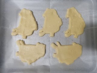

- Kurabiye kalıbı ve hamur kesici: Kısa süreli temas, kuru gıda. Tek kullanımlık düşünmek veya birkaç kullanımdan sonra yenilemek yaygın yaklaşım.
