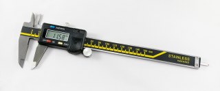

Kumpas, aldığınız ilk ek alet olsun. Kalibrasyon küpünü ölçmekten, bir vidaya oturacak deliğin çapını belirlemeye kadar her yerde lazım olur. Ölçüm yaparken çeneyi katman çizgilerine fazla bastırmayın, plastiği ezip yanlış okuma verebilir.

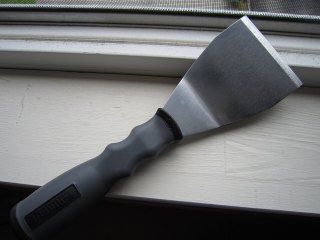

| Spatula / kazıyıcı | Baskıyı tabladan ayırmak | Esnek plakalı tablada çoğu zaman gerekmez |

| Kumpas | Ölçü kontrolü, filament çapı, parça tasarımı | 0,01 mm çözünürlüklü dijital kumpas yeterli |

Çok ucuz alet setlerinde sık görülen sorunlar: körelen yan keski ağzı, yumuşak çelikten yapılmış ve ilk zorlamada yuvarlanan alyan uçları, sıfırı kayan kumpaslar. Alyan anahtarlarında sertleştirilmiş çelik ve bilyeli uç tercih edin. Kumpasın sıfırını her ölçümden önce kapatarak kontrol edin; pili zayıfladığında okuma kayabilir. Nozul temizleme iğnelerini ise hiçbir zaman soğuk nozulda zorlamayın; iğne kırılıp içeride kalırsa nozulu değiştirmekten başka çare kalmaz.

dijital-kumpas-3d-baski-olcum.jpg 80,2 KB · 0 görüntülenme -
baski-kaziyici-spatula.jpg 207,3 KB · 0 görüntülenme
