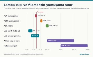

Grafikte görüldüğü gibi akkor ve halojen ampuller PLA için uygun değildir. Eski tip 40 W akkor ampulün cam yüzeyi 100 °C'nin çok üstüne çıkar; birkaç santim mesafede bile PLA abajur deforme olur. Halojende risk daha yüksektir.

- LED ampul (E27/E14): Gücü düşük olsa da ampulün plastik gövdesi ve tabanı ısınır. Açık havada 40–50 °C görülürken kapalı, havasız bir abajurun içinde bu değer 60–70 °C'ye çıkabilir. PLA abajurda 5–9 W arası LED ampul ve ampul ile duvar arasında en az 3–5 cm mesafe makul bir başlangıçtır.

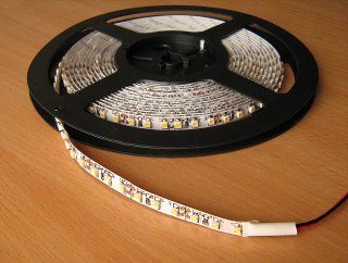

- LED şerit (5 V / 12 V): Isısı en düşük seçenektir. Litofan kutuları, gece lambaları ve duvar aydınlatmaları için ideal. Şeridi doğrudan PLA'ya değil, ince bir alüminyum profil veya bant üstüne yapıştırmak ısıyı dağıtır.
