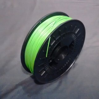

Filament maliyeti: gram üzerinden hesap
Slicer, dilimleme sonrasında parçanın kaç gram (ve kaç metre) filament harcayacağını gösterir. Cura'da sağ alttaki tahmin kutusunda, PrusaSlicer ve OrcaSlicer'da dilimleme özetinde yer alır. Bu değer destek, brim ve temizleme çizgilerini de içerir.
Filament maliyeti = (makara fiyatı ÷ makara gramı) × parçanın gramıÖrnek: 1000 g'lık PLA makarası 700 TL olsun. Gram başı 0,70 TL eder. Slicer 85 g diyorsa filament maliyeti 85 × 0,70 = 59,5 TL olur.
Görsel: Tatár Lehel / Wikimedia Commons, CC BY-SA 3.0
Makara fiyatları markaya, döviz kuruna ve kampanyalara göre hızla değişir. Formüle her zaman kendi aldığınız fiyatı koyun. Makarada sonda kalan, bir parçaya yetmeyecek 20–50 g'lık kısmı da hesaba katmak isterseniz gram fiyatına %3–5 ekleyebilirsiniz.

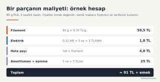

Kısa hesap tablosu
| Kalem | Formül | Örnek (85 g, 5 saat) |
| Filament | gram × gram fiyatı | 85 × 0,70 = 59,5 TL |
| Elektrik | kW × saat × kWh fiyatı | 0,12 × 5 × 3 = 1,8 TL |
| Hata payı (%8) | filament × 0,08 | ≈ 4,8 TL |
| Amortisman + aşınma | saat × saat başı değer | 5 × 5 = 25 TL |
| Toplam | ≈ 91 TL + emek |
Tablodaki tüm fiyatlar hesaplamayı göstermek için seçilmiş örnek değerlerdir. OrcaSlicer, PrusaSlicer ve Cura'da filament profiline makara fiyatını girerseniz program her dilimlemede filament maliyetini kendisi gösterir; PrusaSlicer ve OrcaSlicer'da bu alan filament ayarlarında "Cost" olarak bulunur.
