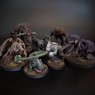

3. Boyama: ince kat kuralı

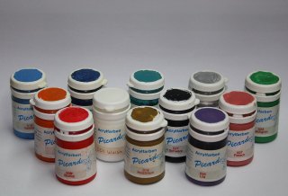

Minyatür boyamada su bazlı akrilik boyalar kullanılır. Hobi mağazalarında minyatür için üretilmiş boyalar bulunur, ama genel amaçlı kaliteli akrilikler de iş görür.
- Boyayı inceltin: Paletin üzerinde boyaya bir-iki damla su ekleyin. Hedef, yarım yağlı süt kıvamı. Kalın boya detayı doldurur, fırça izi bırakır.
- İki ince kat: Tek kat tam örtmez; birinci kat kuruduktan sonra ikinciyi atın.
- Ana renkler (base coat): Büyük alanlardan küçüğe doğru: ten, kıyafet, zırh, deri, detaylar.
- Yıkama (wash): Koyu, çok sulu boya girintilere akar ve gölge oluşturur. Hazır "wash" ürünleri veya çok inceltilmiş boya kullanılır.
- Kuru fırça (drybrush): Fırçadaki boyanın çoğu kâğıda silinir, kalan az boya çıkıntılara sürtülür. Kürk, zırh kenarı, taş dokusu için hızlı ışık efekti.
- Vurgu (highlight): Ana renkten bir ton açık boyayla en çıkıntılı kenarlar boyanır.
Görsel: Dystopiamatt / Wikimedia Commons, CC BY-SA 4.0
