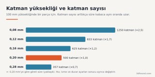

1. Katman yüksekliği: 100 mm yüksekliğinde bir parça 0,2 mm katmanla 500 katman, 0,1 mm katmanla 1000 katmandır. Katman sayısı iki katına çıkınca süre de kabaca ikiye katlanır.

3d-baski-son-katmanlar.jpg 139,7 KB · 0 görüntülenme -
katman-yuksekligi-katman-sayisi-baski-suresi.png 52,0 KB · 0 görüntülenme
