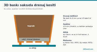

Drenaj neden şart?
Saksı toprağı suladıktan sonra fazla suyu dışarı atabilmelidir. Delik yoksa su dipte birikir, kökler oksijensiz kalır. Kaktüs ve sukulent gibi az su seven bitkilerde bu durum birkaç hafta içinde kök çürümesine yol açar. Printables veya MakerWorld'den indirdiğiniz pek çok "planter" modeli sırf görünüş için tasarlanmıştır ve dibi kapalıdır; basmadan önce dilimleyicide modelin altına bakın.
Delik ve ayak ölçüleri
- Delik: Küçük saksılarda (10–12 cm çap) ortada 8–10 mm'lik tek delik yeterli. Daha büyük saksılarda tabana dağılmış 3–5 adet 5–6 mm delik suyu daha eşit boşaltır.
- Ayak: Saksının tabanı altlığa tam oturursa delikten çıkan su geri emilir. 3–5 mm'lik ayaklar veya tabanda kanallar bu sorunu çözer.
- Toprak kaçışı: Büyük deliklerden toprak akıyorsa dibe birkaç parça kırık saksı, çakıl ya da ince bir file koyun.

Altlık su tutsun diye
Saksının kendisi su geçirse bir şey olmaz, ama altlık sızdırırsa raf veya parke zarar görür. Altlık için:
- En az 4–5 alt katman ve 3 duvar kullanın.
- Dolgu oranından çok duvar ve alt kalınlığı önemlidir; %15–20 dolgu yeter.
- Basıp bir gece su doldurup kağıt havlu üstünde bekletin. Sabah ıslak iz varsa ikinci bir altlık katmanı (silikon keçe, ince plastik) ekleyin.
