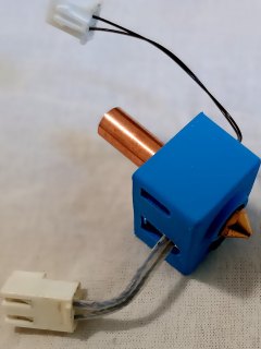

Donanım terimleri
Görsel: A7N8X / Wikimedia Commons, CC0
- Nozul (nozzle): Erimiş plastiğin çıktığı uç. Standart çap 0,4 mm. Pirinç nozul ucuz ve iyi ısı iletir; karbon fiber veya karanlıkta parlayan gibi aşındırıcı filamentlerde sertleştirilmiş çelik nozul kullanılır.
- Hotend: Filamenti eriten bölümün tamamı: ısıtıcı blok, ısıtıcı kartuş, termistör, heatbreak (boğaz) ve soğutucu.
- Heatbreak: Sıcak bölge ile soğuk bölgeyi ayıran ince boğaz. Isının yukarı tırmanmasını (heat creep) engeller.
- Ekstruder: Filamenti itip çeken mekanizma. Hotend'in üstündeyse direct drive, uzaktan PTFE boruyla besliyorsa Bowden.

- Termistör: Sıcaklığı ölçen sensör. Bozulursa yazıcı yanlış sıcaklık okur.

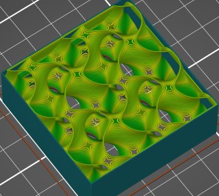

- Slicer (dilimleyici): Modeli katmanlara bölüp G-code üreten program. UltiMaker Cura, PrusaSlicer, OrcaSlicer, Bambu Studio en yaygın olanlarıdır.

| Infill (doluluk) | Parçanın içini dolduran desen ve oranı | %15–20, grid veya gyroid |
