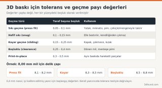

Başlangıç değerleri
Değerler taraf başına (her yüzeyde) boşluktur. 8 mm'lik bir mil için 0,2 mm taraf başına boşluk, 8,4 mm delik çapı demektir.
| Geçme türü | Taraf başına boşluk | Örnek |
| Press fit (sıkı geçme) | 0,05 – 0,1 mm | 608 rulman (22 mm) yuvası, mıknatıs, pim |
| Snug (hafif sıkı) | 0,1 – 0,15 mm | Kapak, elle takılan parça |
| Sliding (kayar) | 0,15 – 0,25 mm | Sürgü, çekmece, kızak |
| Clearance (boşluklu) | 0,25 – 0,4 mm | Dönen mil, menteşe pimi |
| Print-in-place | 0,3 – 0,5 mm | Aynı baskıda hareketli parçalar |
Bu değerler 0,4 mm nozul ve iyi kalibre edilmiş bir yazıcı içindir. Akış oranı yüksek, ekstruderi kalibre edilmemiş bir yazıcıda daha fazla boşluk gerekir.

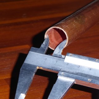

Kendi yazıcınızın toleransını ölçmek
- Bir tolerans test modeli basın. Printables'ta "tolerance test" araması birçok seçenek getirir; OrcaSlicer'da Calibration → Tolerance test de hazır gelir.
- Test genelde farklı boşluklarla (0,1 / 0,2 / 0,3 / 0,4 mm) yan yana pimler ve delikler içerir. Hangi boşlukta pimin elle döndüğünü, hangisinde sıkı oturduğunu not edin.
- Kumpasla (dijital kumpas yeterli) basılan pim ve deliği ölçüp CAD ölçüsüyle karşılaştırın.
- Bulduğunuz değerleri CAD'de "bosluk_kayar", "bosluk_sikı" gibi parametrelere yazın.
