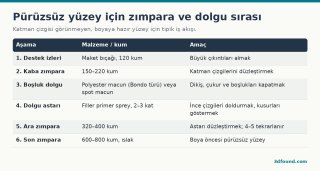

- Kaba kumla başlayın ama abartmayın. 0,2 mm katmanla basılmış bir parçada 150–220 kum genellikle yeterlidir. 80–100 kum derin çizikler bırakır ve sonradan kapatması zor olur.

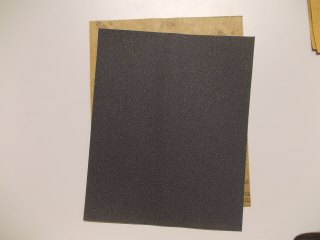

- Islak zımpara (su zımparası): 320 kumdan itibaren ıslak zımpara tozu azaltır, kağıdın tıkanmasını önler ve daha düzgün yüzey verir.

Macun: büyük boşluklar ve dikişler
Polyester dolgu macunu (otomotivde kullanılan, "Bondo" ile tanınan türden iki bileşenli macun) parça birleşim yerlerini, büyük çukurları ve eksik bölgeleri doldurmak için kullanılır. Sertleştiriciyle karıştırılır, birkaç dakika içinde jelleşir ve 20–30 dakikada zımparalanabilir. Karışım oranı için ürün etiketini takip edin; fazla sertleştirici çatlama, eksik sertleştirici yapışkan yüzey bırakır.
Tek bileşenli spot macun (ince boşluk dolgusu) küçük çizikler ve ince çatlaklar içindir. Kalın uygulanırsa içi kurumaz; ince katlar halinde sürün.
Macun sonrası zımparalama, çevredeki plastik yüzeyle aynı seviyeye gelene kadar yapılır. Avucunuzu parçanın üzerinde gezdirerek dikiş noktalarını hissedebilirsiniz; göz kaçırsa da el kaçırmaz.
Filler primer: katman çizgilerinin düşmanı
Dolgu astarı (filler primer veya "high build primer"), normal astardan daha kalın bir tabaka bırakan sprey astardır. Katman çizgileri gibi ince oyukları doldurur ve aynı zamanda gri, tek renkli bir yüzey oluşturarak kusurları gözle görülür hale getirir.
- Parçayı tozdan arındırın; gerekirse hafif nemli bir bezle silin ve kurumasını bekleyin.
- Spreyi 20–30 cm mesafeden, ince ve üst üste binen geçişlerle uygulayın. Tek kalın kat akar ve damla izi bırakır.
- 2–3 ince kat atın; katlar arasında ürün etiketinde belirtilen süre kadar bekleyin.
- Tam kuruduktan sonra 320–400 kumla zımparalayın. Gri astar alçak bölgelerde kalır, yüksek bölgelerde aşınır; kalan izler hâlâ doldurulması gereken yerleri gösterir.
- Gerekirse 3–5 kez tekrarlayın.

su-zimparasi-islak-kuru.jpg 217,8 KB · 0 görüntülenme -
cosplay-zimpara-kum-sirasi-dolgu-astar.png 67,5 KB · 0 görüntülenme
