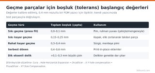

Birbirine geçecek iki parça tasarlarken boşluğu tasarıma ekleyin. Örneğin 10 mm çaplı bir pimin rahat kayması için deliği 10,3–10,4 mm çizin. Yazıcınızın gerçek değerlerini bulmak için Printables veya Thingiverse'te "tolerance test" diye aratıp bulacağınız, farklı boşluklarla basılmış pim-delik test modellerinden birini basmak en güvenilir yoldur.
Dilimleyici telafisi pratiktir ama her parçaya aynı şekilde uygulanır. Kritik geçmelerde boşluğu modelde tanımlamak daha öngörülebilir sonuç verir.

Tasarımda tolerans

kalibrasyon-kupu-olcu-kontrolu.jpg 495,6 KB · 0 görüntülenme -
3d-baski-tolerans-bosluk-tablosu.png 77,4 KB · 0 görüntülenme
