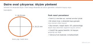

Gözle görülen ovalliği doğrulamak için 20 mm çaplı, 10 mm yüksekliğinde basit bir silindir basın. Kumpasla X ve Y yönlerinde, ayrıca iki çapraz yönde ölçün. Ölçüm yönlerini karıştırmamak için baskıdan önce silindirin bir tarafına küçük bir çentik ekleyin ya da tabladan çıkarmadan ölçün.
Bir eksendeki ölçünün diğerinden 0,1 mm'den fazla farklı olması anlamlıdır. 0,05 mm civarındaki farklar, ölçüm ve malzeme büzülmesi sınırları içindedir.

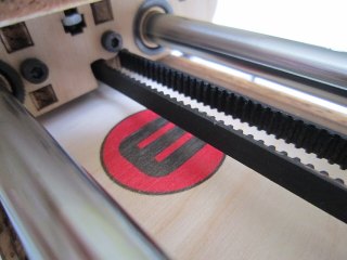

1. Gevşek kayış. Eksen yön değiştirdiğinde kayış önce esner, sonra çeker. Bu "boşluk" (backlash), dairenin o eksendeki çapını kısaltır. Bed slinger yazıcılarda Y ekseni, tablanın ağırlığı nedeniyle en sık etkilenendir.
2. Kasnak vidası gevşek. Motor milindeki set vidası gevşediğinde kasnak mil üzerinde hafifçe oynar. Ovallik bazen düzelip bazen kötüleşiyorsa ilk şüpheli budur.

Önce ölçün

- Kayış gerginliğini ayarlayın. Kayış parmakla bastırıldığında hafif esnemeli, çekildiğinde gitar teli gibi tok bir ses vermeli. Ender 3 ve benzerlerinde gergi düğmesi veya gergi kayışı ile ayarlanır. Aşırı germek rulmanları zorlar.
- Kasnak vidalarını sıkın. Bir vida motor milinin düz yüzeyine oturmalı. Diş kilidi (orta mukavemet) tekrar gevşemeyi önler.
