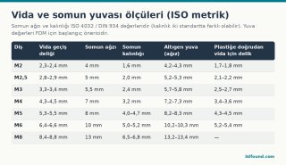

Fonksiyonel parçalarda en çok yapılan hata, CAD'de 3 mm delik çizip M3 vidanın rahat geçmesini beklemektir. FDM yazıcılar delikleri genelde biraz küçük basar; ayrıca vida ile delik arasında montaj payı olmalıdır.
Tabloda iki önemli nokta var:
1. Yandan sürgülü yuva (nut trap): Somun parçanın yanından bir yarığa itilir. Tasarımı kolay, baskı sonrası takılır. Yarık genişliği somun ağzı + 0,2 mm, yüksekliği somun kalınlığı + 0,3 mm olsun.

Sık sökülmeyen bağlantılarda vida doğrudan plastiğe açılabilir. Tabloda son sütundaki delik ölçüleri vidanın kendi dişini açması için yaklaşık değerlerdir. Önemli noktalar:

Ölçü tablosu
- Somun ağzı (across flats): Altıgenin karşılıklı iki düz kenarı arası. CAD'de altıgen çizerken bu değeri "inscribed / iç teğet" ölçüsü olarak girin. Köşeden köşeye ölçü bunun yaklaşık 1,155 katıdır (M3 için ≈6,35 mm).
- Değerler başlangıç noktasıdır. Yazıcınızın delik ve dış ölçü sapması kalibrasyona bağlıdır. Kritik bir parça öncesi 10 dakikalık bir test bloğu basın.

Silindir başlı (DIN 912 / ISO 4762) M3 vidanın başı 5,5 mm çapında ve 3 mm yüksekliğindedir. Gömme yuva için 6–6,2 mm çap ve 3,2 mm derinlik iyi bir başlangıçtır. Havşa başlı vidalarda 90° havşa açısı kullanılır; dilimleyicide havşa kısmı çıkıntı (overhang) olarak basılacağından, havşanın tablaya bakmadığı yönde basılması yüzeyi daha temiz yapar.
Metrik ölçüler ISO standartlarına dayanır ama vida başı ve somun ölçüleri üreticiye göre küçük farklılık gösterebilir. Elinizdeki vidayı kumpasla bir kez ölçmek, tablo değerlerinden daha güvenilirdir.
