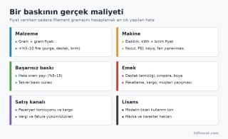

Sık duyulan beklenti ve gerçek
"Bir makara filament şu kadar, bir figür şu kadara satılıyor, aradaki fark kâr" hesabı en yaygın yanılgı. Bu hesapta şunlar eksik kalır:- Baskı süresi boyunca yazıcının başka iş yapamaması
- Destek temizliği, zımpara, boya, paketleme ve kargoya harcanan emek
- Başarısız baskılar ve tekrarlar
- Pazaryeri komisyonu, kargo ve iade süreçleri
- Müşteri ile yazışma, özel sipariş için tasarım değişiklikleri
Saat başına emek hesaplandığında, birçok küçük ürünün kazancı beklenenden çok daha düşük çıkar.
Maliyet hesabı nasıl yapılır?
Bir parçanın maliyetini kalem kalem çıkarmak gerekir:Kod
Malzeme = parça ağırlığı (g) × (makara fiyatı / makara ağırlığı) × 1,1 (fire payı)
Elektrik = baskı süresi (saat) × ortalama güç (kW) × kWh birim fiyatı
Yıpranma = nozul, plaka, kayış gibi sarf parçaların baskı saatine bölünmüş payı
Hata payı = (malzeme + elektrik) × %5–15
Emek = son işlem + paketleme süresi × saatlik ücret beklentisi
Satış = komisyon + kargo + ambalajFiyatlar sürekli değiştiği için örnek tutar vermiyoruz; formülü kendi değerlerinizle doldurmanız gerekiyor. Elektrik genelde en küçük kalemdir. Emek ve satış kanalı maliyeti ise çoğu zaman malzemeyi geçer.

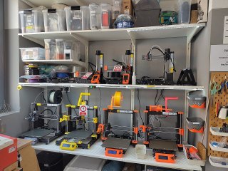

Ölçeklemek: birden fazla yazıcı
Talep oturduğunda yazıcı sayısını artırmak gündeme gelir. Her yeni yazıcı bakım, kalibrasyon ve izleme yükü de getirir. Birkaç yazıcıyı aynı ayarlarla, aynı filament profiliyle çalıştırmak ve bakım takvimi tutmak işin büyük kısmını oluşturur. Ayrıca yazıcıların sürekli çalışacağı alanın havalandırması ve elektrik tesisatının yükü de hesaba katılmalı.Gerçekçi bir başlangıç
