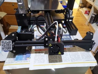

Tekerlekler ve eksantrik somunlar: V-slot tekerlekli yazıcılarda tekerlekler elle döndürüldüğünde hafif dirençle dönmeli, boşluk olmamalı. Eksantrik somunla ayarlanır. Tekerlek yüzeyinde düzlük veya çatlak varsa değişim zamanı.
Vidalar: Titreşim zamanla vidaları gevşetir. Çerçeve, tabla taşıyıcı ve ekstruder vidaları kontrol edilmeli.
Ekstruder dişlisi: Dişlerde biriken filament tozu kavramayı azaltır; küçük bir fırçayla temizleyin.
PTFE boru: Bowden sistemlerde PTFE borunun hotend tarafındaki ucu ısıyla zamanla deforme olur ve kahverengileşir. Uç düzgün değilse veya boru nozula tam oturmuyorsa ucu düz kesip yeniden takmak veya boruyu değiştirmek gerekir.
Kablo ve bağlantılar: Özellikle hareketli tabla kablosu sürekli bükülür. Bağlantı noktalarında ısınma izi, kararmış konnektör veya kırılmış tel olup olmadığına bakın. Isıtıcı ve tabla kablolarındaki gevşek bağlantılar yangın riski taşır.
Görsel: David Elliott from UK / Wikimedia Commons, CC BY 2.0

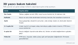

Her baskıdan önce
- Tabla yüzeyi: İzopropil alkol ile silin. Yağ ve parmak izi ilk katman sorunlarının en sık sebebi.

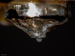

- Nozul ucu: Ucunda yanık plastik birikintisi varsa sıcakken pirinç tel fırçayla hafifçe temizleyin.
- Filament yolu: Makaranın serbest döndüğünü, filamentin dolaşmadığını kontrol edin.
- İlk katman: İlk katmanı izlemek, sorunu dakikalar içinde yakalamayı sağlar.
Haftalık (yoğun kullanımda)
- Isıtıcı blok ve nozul çevresindeki plastik birikintisini temizleyin. Silikon çorap (silicone sock) kullanılıyorsa yırtık olup olmadığına bakın.
- Parça soğutma fanı ve hotend fanında toz, ip veya plastik parçası olup olmadığını kontrol edin.
- Tabla yüzeyini (PEI) ılık su ve bulaşık deterjanıyla yıkayın.
Aylık kontroller
Kayışlar: X ve Y kayışları gergin olmalı ama tel gibi değil. Gevşek kayış katmanlarda dalgalanma ve ölçü hatası yapar. Kayış dişlerinde aşınma ve kenarlarda yıpranma da kontrol edilmeli.Tekerlekler ve eksantrik somunlar: V-slot tekerlekli yazıcılarda tekerlekler elle döndürüldüğünde hafif dirençle dönmeli, boşluk olmamalı. Eksantrik somunla ayarlanır. Tekerlek yüzeyinde düzlük veya çatlak varsa değişim zamanı.
2–3 ayda bir
Yağlama: Lineer raylar, düz miller ve Z ekseni trapez vidası temizlenip yağlanır. Kullanılacak yağ veya gres tipi yazıcıya göre değişir; üreticinin bakım kılavuzunda belirtilen ürünü kullanmak en doğrusu. Fazla yağ toz toplar; ince bir kat yeterli. V-slot tekerlekli eksenler genelde yağlanmaz.PTFE boru: Bowden sistemlerde PTFE borunun hotend tarafındaki ucu ısıyla zamanla deforme olur ve kahverengileşir. Uç düzgün değilse veya boru nozula tam oturmuyorsa ucu düz kesip yeniden takmak veya boruyu değiştirmek gerekir.
6 ayda bir
- Nozul değişimi: Pirinç nozullar standart PLA ile bile zamanla aşınır. Aşındırıcı filament kullanılıyorsa (karbon fiber, karanlıkta parlayan, metal katkılı) çok daha sık. Değişim sıcak hotend'de, ısıtıcı blok anahtarla sabitlenerek yapılır.
- Fan sesi: Hırıltılı veya düzensiz dönen fan yakında arıza verebilir; hotend fanı durursa ısı sızması ve tıkanma başlar.
- Tabla seviyesi ve Z ofseti: Otomatik seviyeleme olsa bile tablanın mekanik düzlüğünü ve mesh verisini kontrol edin.
Yılda bir
- Kayışlar, PTFE boru, silikon çorap, tabla yüzeyi gibi sarf parçalarını gözden geçirip gerekenleri yenileyin.
- Güç kaynağı ve anakart fanlarını temizleyin.
- Firmware güncellemesini kontrol edin ve termal kaçak (thermal runaway) korumasının açık olduğundan emin olun.
