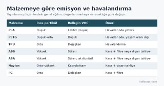

TPU: Orta düzey; havalandırma önerilir.
ABS, ASA, naylon, PC: Kapalı kasa ve filtre veya dışarıya tahliye. Yaşam alanında, çocukların ve evcil hayvanların bulunduğu odada basılmamalı.

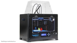

Görsel: Creative Tools from Halmstad, Sweden / Wikimedia Commons, CC BY 2.0

Malzemeye göre önlem
PLA ve PETG: Düzenli havalandırılan bir oda yeterli kabul edilir. Yazıcının yatak odasında, özellikle uyurken çalışmaması ve uzun süre başında oturulmaması iyi bir alışkanlık.TPU: Orta düzey; havalandırma önerilir.

filament-turlerine-gore-emisyon.png 58,9 KB · 0 görüntülenme -
