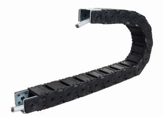

Kablo zinciri (drag chain / cable chain): Hareketli eksene giden kabloları düzenli bir kanal içinde taşır, kabloların sürtünmesini ve takılmasını azaltır. Baskı parçası olarak birbirine geçen halkalar hâlinde basılır; bazıları print-in-place zincir olarak tek seferde çıkar.
- Halkaların birbirine geçme toleransı yazıcıdan yazıcıya değişir. Önce 5–6 halkalık bir deneme basın.
- Zincirin bükülme yarıçapı kablonun izin verdiğinden küçük olmamalı; ısıtıcı ve termistör kablosunu keskin açıyla kırmak ileride kopmaya yol açar.
- Montaj noktası yazıcı sürümüne özeldir; "V2", "V3", "Pro" farkına dikkat edin.

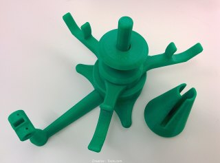

Makara tutucu: Rulmanlı makara tutucular filamentin daha az dirençle dönmesini sağlar. 608 rulman (kaykay rulmanı, 8x22x7 mm) bu tasarımlarda en yaygın kullanılandır.
Görsel: Creative Tools from Halmstad, Sweden / Wikimedia Commons, CC BY 2.0
Filament toz filtresi: Filament girişine takılan, içine bir parça sünger konan küçük kapsül. Filamentin üzerindeki tozu ekstrüdere ulaşmadan tutar.
