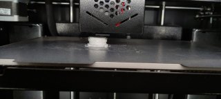

FDM ne demek, süreç nasıl işler?
FDM (Fused Deposition Modeling), açık kaynak dünyasında FFF (Fused Filament Fabrication) olarak da geçer. Evlerde ve atölyelerde gördüğünüz yazıcıların büyük çoğunluğu bu yöntemle çalışır. Mantık bir sıcak silikon tabancasına benzer, ama hareketleri bilgisayar yönetir.
- Bilgisayarda bir 3D model (genelde STL veya 3MF) dilimleyici yazılıma (slicer) açılır.
- Slicer modeli yatay katmanlara böler ve her katman için nozulun izleyeceği yolu hesaplar. Çıktı, G-code adı verilen bir komut dosyasıdır.
- Yazıcı G-code'u satır satır okur: nozulu ve tablayı ısıtır, motorları sürer, filamenti iter.
- Eriyen plastik tablaya ince bir çizgi olarak serilir. Bir katman bitince nozul (ya da tabla) bir katman yüksekliği kadar, tipik olarak 0,1–0,3 mm, yer değiştirir ve sıradaki katman öncekinin üstüne kaynar.
Bu yüzden bir 3D baskı aslında üst üste binmiş yüzlerce ince plastik "dilim"dir. Katman çizgilerinin parça yüzeyinde görünmesi ve parçanın katman yönünde daha zayıf olması da buradan gelir.

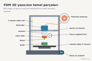

Temel parçalar ve görevleri
| Parça | Ne işe yarar? |
| Ekstruder | Dişli ve motor yardımıyla filamenti kavrar, hotend'e doğru iter veya geri çeker (retraction). Hotend'in hemen üstündeyse "direct drive", gövdeye monte edilip uzun bir PTFE boruyla besliyorsa "Bowden" adı verilir. |
| Hotend | Filamenti eriten bölüm: ısıtıcı kartuş, sıcaklık sensörü (termistör), ısıtıcı blok, boğaz (heatbreak) ve soğutma bloğundan oluşur. |
| Nozul | Hotend'in ucundaki pirinç ya da çelik meme. Standart çap 0,4 mm; 0,2 ile 0,8 mm arası da yaygın. |
| Tabla (baskı yatağı) | Baskının üzerine yapıştığı yüzey. Çoğu yazıcıda ısıtmalıdır; üzerinde PEI kaplı yaylı çelik plaka, cam veya manyetik yüzey bulunur. |
| Eksenler ve motorlar | X, Y, Z eksenlerini adım motorları (step motor) kayış ve vidalı millerle hareket ettirir. |
| Fanlar | Hotend fanı boğazı sürekli soğutur; parça soğutma fanı serilen plastiği hızla katılaştırır. |
| Anakart ve ekran | Firmware (Marlin, Klipper veya üreticinin kendi yazılımı) burada çalışır, G-code'u motor ve ısıtıcı komutlarına çevirir. |
| Güç kaynağı | Şebekeden gelen 220 V'u genelde 24 V'a düşürür; ısıtıcılar ve motorlar buradan beslenir. |
