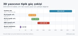

220×220 mm tablalı tipik bir 3D yazıcı PLA basarken ortalama 60–110 W çeker; yani 10 saatlik bir baskı yaklaşık 1 kWh elektrik harcar.

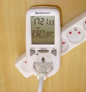

Bazı yazıcılar ve akıllı prizler de tüketimi uygulamada gösterir. Akıllı prizlerin ölçüm doğruluğu modele göre değişir; kabaca fikir verir.

Birçok yazıcının arkasında 350 W veya 500 W'lık güç kaynağı yazar. Bu, kaynağın verebileceği en yüksek güçtür; yazıcının sürekli çektiği güç değildir. Bir yazıcının çektiği güç baskının aşamasına göre değişir:- Isınma: Tabla ve nozul aynı anda tam güçle ısınır. Bu birkaç dakikada en yüksek değer görülür; 220×220 tablalı bir yazıcıda tipik olarak 200–350 W.
- Baskı: Hedef sıcaklığa ulaşıldıktan sonra ısıtıcılar sadece kaybı telafi edecek kadar açılıp kapanır. Ortalama güç belirgin düşer.
- Bekleme: Ekran, kart ve fanlar açıkken birkaç watt.

Gücün büyük kısmını ısıtılmış tabla harcar. Motorlar, fanlar ve elektronik toplamda birkaç on watt civarındadır. Bu yüzden:- Tabla sıcaklığı: PLA'da 60 °C, ABS'te 100–110 °C. Yüksek tabla sıcaklığı ortalama gücü ciddi artırır.
- Tabla boyutu: 300×300 mm veya daha büyük tablalar daha fazla ısı kaybeder.
- Ortam sıcaklığı: Soğuk bir odada veya cereyanda tabla daha çok çalışır.
- Kasa: Kapalı kasa ısıyı tuttuğu için aynı sıcaklıkta tablanın daha az çalışmasını sağlayabilir. Kasa içi aktif ısıtıcı varsa tüketim artar.
- AC tabla: Büyük tablalı bazı yazıcılarda tabla doğrudan şebeke gerilimiyle ısıtılır; ısınma anında 500 W ve üzeri görülebilir.

| Senaryo | Ortalama güç | Süre | Enerji |
| Küçük PLA parça | 90 W | 2 saat | 0,18 kWh |
| Orta PLA baskı | 100 W | 10 saat | 1 kWh |
| PETG kutu | 120 W | 8 saat | 0,96 kWh |
| Büyük ABS parça, kasalı | 170 W | 20 saat | 3,4 kWh |
| Ayda 100 saat PLA | 100 W | 100 saat | 10 kWh |

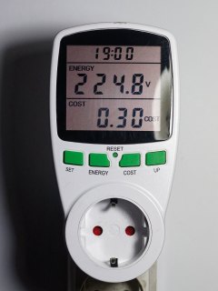

Gerçek değeri ölçmek
En doğru sonuç için prize takılan bir enerji ölçer (wattmetre) kullanılır. Yazıcı ölçerin üzerinden çalıştırılır, baskı başında sayaç sıfırlanır ve baskı bitince toplam kWh okunur. Birkaç farklı baskı ölçüldüğünde kendi yazıcınız için "saat başına kWh" değeri ortaya çıkar; sonraki maliyet hesapları için bu değer kullanılabilir.Bazı yazıcılar ve akıllı prizler de tüketimi uygulamada gösterir. Akıllı prizlerin ölçüm doğruluğu modele göre değişir; kabaca fikir verir.
