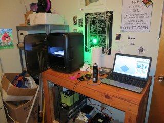

Zemin: sağlam, düz ve ağır
Hızlı hareket eden bir baskı kafası veya tabla, her yön değişiminde masaya kuvvet aktarır. Masa sallanırsa bu titreşim baskıya dalgalanma (ghosting/ringing) olarak geri döner.
- Masanın elle itildiğinde sallanmaması gerekir. İnce ayaklı, tekerlekli ve hafif masalardan kaçının.
- Duvara dayalı, ağır bir tezgâh veya iş masası idealdir.
- Yazıcının altına bir beton plaka (kaldırım taşı) ve onun altına yumuşak köpük veya kauçuk ayaklar koymak, pratikte titreşimi ciddi ölçüde azaltan ucuz bir yöntemdir. Ağır kütle titreşimi sönümler, köpük masaya geçmesini engeller.
- Halı üzerine doğrudan koymayın; hem dengesizdir hem de havalandırma deliklerini tıkar.
- Su terazisiyle masanın kabaca düz olduğunu kontrol edin. Seviyeleme tablanın nozula göre ayarıdır, ama çok eğik bir zemin bed slinger yazıcılarda gereksiz yük oluşturur.
Görsel: Dustin Westaby / Wikimedia Commons, CC BY-SA 2.0

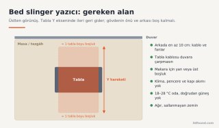

Alan: yazıcının kapladığı yer, gövdeden büyüktür
- Bed slinger yazıcılarda tabla Y ekseninde ileri geri gider. 220 mm tablalı bir yazıcı için gövdenin önünde ve arkasında yaklaşık bir tabla boyu boşluk gerekir. Tablanın arkasındaki kablo duvara çarpmamalı.
- Makara tutucu yazıcının üstünde veya yanındaysa, filamentin ekstrudere düz ve sürtünmesiz girebileceği kadar yer bırakın.
- Fanlar ve güç kaynağının havalandırma delikleri duvara dayanmasın; 10 cm boşluk bırakın.
- Yazıcıya önden rahat erişebilmeli, tablayı çıkarıp takabilmelisiniz.
