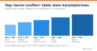

3D yazıcı yapı hacmi seçiminde çoğu kullanıcı için 220×220×250 mm civarı yeterlidir; kask, kostüm ve büyük dekor gibi işler planlıyorsanız 300 mm ve üstü tabla anlamlı olur.
Daha büyük her zaman daha iyi değildir: büyük tablanın ısınması uzun sürer, daha çok enerji harcar, düz kalması zorlaşır ve makine masada daha çok yer kaplar. Aşağıdaki tablolar karar vermek için.
Değerler üreticilerin açıkladığı resmi ölçülerdir; aynı serinin farklı sürümlerinde değişebilir, satın almadan önce güncel teknik sayfayı kontrol edin.

Yaygın yapı hacmi sınıfları
| Sınıf | Yaklaşık hacim | Örnek modeller | Kime uygun |
| Küçük | 180×180×180 mm | Bambu Lab A1 mini, Prusa MINI+ | Küçük parçalar, eğitim, dar masa |
| Standart | 220–256 mm | Ender 3 serisi (220×220×250), Prusa MK4 (250×210×220), Bambu Lab A1 / P1S (256×256×256) | Çoğu hobi kullanıcısı |
| Büyük | 300–350 mm | Creality K1 Max (300×300×300), Sovol SV08 (350×350×345) | Cosplay, büyük dekor, çok parçalı tablalar |
| Çok büyük | 400 mm ve üstü | Büyük format bedslinger ve endüstriyel modeller | Özel işler; ısınma ve tabla düzlüğü ayrı konu |
