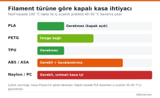

Malzemeye göre kasa ihtiyacı
| Malzeme | Kasa | Not |
| PLA | Gerekmez | Kasa içi 35–40 °C'yi geçerse ekstruder tarafında yumuşama ve tıkanma riski artar. Kapalı yazıcıda kapağı açık ya da üst paneli kaldırarak basın. |
| PETG | İsteğe bağlı | Açıkta rahat basılır; büyük parçada hava akımına karşı kasa yardımcı olur. |
| TPU | Gerekmez | Sıcak ortam yerine filament kuruluğu daha önemli. |
| ABS / ASA | Gerekli | Kasa yoksa büyük parçalarda çatlama ve köşe kalkması çok yaygın. Ayrıca koku ve partikül emisyonu nedeniyle filtre/havalandırma önerilir. |
| Naylon (PA), PC | Gerekli | Isıtmalı kasa (aktif oda ısıtma) daha iyi sonuç verir. |
Bu tablo genel çerçeve. Filamentlerin ayrıntılı ayarları için "Filament" forumundaki rehberlere bakabilirsiniz.

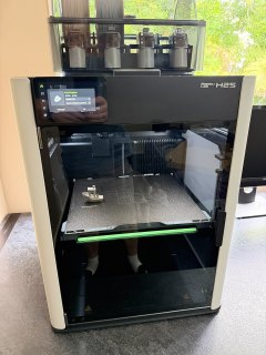

Pasif kasa ve aktif ısıtmalı kasa
Çoğu kapalı yazıcıda kasa pasiftir: tabla ısısı içerideki havayı zamanla ısıtır. 100 °C tablada, kapalı ve iyi yalıtılmış bir kasada iç sıcaklık pratikte 40–50 °C bandına çıkar. ABS ve ASA'nın çoğu iş için bu yeterlidir.
Aktif ısıtmalı kasada ayrı bir ısıtıcı ve fan iç havayı 60 °C civarına kadar tutabilir. Qidi'nin X-Plus/X-Max serisinin bazı modelleri ve endüstriyel yazıcılar bu yaklaşımı kullanır. Büyük ABS, naylon ve PC parçalarda fark yaratır. Isıtmalı kasada elektronik ve motorların soğutulması tasarımın parçası olmalıdır; kendi yaptığınız kasada bunu göz ardı etmeyin.

Açık yazıcıya kasa eklemek
Açık bir bedslingerı kapatmak için en yaygın iki yol:
- Hazır çadır kasa: Alüminyum iskeletli, alev geciktirici kumaştan kasalar. Ucuz ve hızlı çözüm. Tabla ileri geri hareket ettiği için yazıcının derinliğinin en az iki tabla boyu kadar iç alan bırakın.
- Mobilya tipi kasa: IKEA Lack sehpalarla yapılan kasa bir dönem çok popülerdi; pleksi panellerle kapatılır. Ahşap ve plastik malzemelerin yanıcı olduğunu, elektronik kartın ve güç kaynağının mümkünse kasa dışında kalması gerektiğini göz önünde bulundurun.
Kasa eklemeden önce elektronik kartın, güç kaynağının ve ekranın sıcağa ne kadar dayanacağını üreticinin dokümanından kontrol edin. Bazı açık yazıcılarda kasa içi sıcaklık yükseldiğinde step motor sürücülerde ısınma ve atlama görülebilir.
Kasa içi sıcaklığı ölçmek: Kasa içine yerleştirilen basit bir dijital termometre, PLA basarken kasanın ne kadar ısındığını ve ABS için yeterli ısıya ulaşıp ulaşmadığını görmenin en kolay yoludur. Ölçümü tabla yüksekliğinde ve ekstruder seviyesinde ayrı ayrı yapmak, kasa içindeki sıcaklık farkını da gösterir.
Kısa karar
- Sadece PLA, PETG, TPU basacaksanız: açık yazıcı yeterli. Alınacak kapalı modelde kapak açık basma rahatlığını kontrol edin.
- Ara sıra ABS/ASA: pasif kapalı kasalı bir yazıcı ya da sonradan eklenen çadır kasa.
- Düzenli olarak naylon, PC, karbon katkılı mühendislik malzemeleri: aktif ısıtmalı kasa ve sertleştirilmiş nozul.
