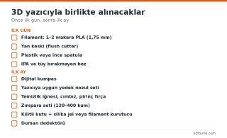

İlk gün lazım olanlar
- Filament: Başlangıç için 1–2 makara PLA. İlk denemelerde bilinen bir markanın standart PLA'sı, ayar sorunlarını filamentten ayırt etmeyi kolaylaştırır. Yazıcınızın filament çapını kontrol edin; güncel yazıcıların neredeyse tamamı 1,75 mm kullanır.
- Yan keski (flush cutter): Destek temizlemek ve filament ucunu düz kesmek için. Filamenti eğik kesmek yüklemeyi kolaylaştırır.
- Plastik veya ince metal spatula: PEI plakada keskin metal spatula yüzeyi çizebilir; önce plakayı bükerek çıkarmayı deneyin.
- İzopropil alkol (IPA) ve tüy bırakmayan bez: Plakadaki parmak yağı yapışmanın en sık düşmanıdır. Yüzeyi IPA ile silin; PEI için zaman zaman ılık su ve bulaşık deterjanıyla yıkamak da üreticilerin önerdiği bir yöntemdir.
İlk ay içinde alınması önerilenler
- Dijital kumpas: Kalibrasyon küplerini ölçmek, parça tasarlamak ve filament çapını kontrol etmek için.
- Yedek nozul seti: Yazıcınızın nozul tipine uygun olsun (V6, MK8, Bambu'nun hotend modülü, Prusa'nın Nextruder nozulu gibi farklı tipler birbirinin yerine geçmez). 0,4 mm standarttır; 0,6 mm hızlı fonksiyonel baskı için kullanışlıdır.
- Akupunktur iğnesi veya ince temizlik teli: Nozul tıkanmalarında ilk müdahale için. Bazı yazıcıların kutusunda gelir.
- Cımbız ve küçük fırça: Sıcak nozuldan sarkan plastiği almak için. Hotendi temizlerken pirinç fırça tercih edin.
- Zımpara seti: 120 ile 400 kum arası birkaç zımpara, destek izlerini temizlemek için.
İkinci bir baskı plakası
Farklı yüzeyli ikinci bir plaka, en çok fark yaratan küçük yatırımlardan biridir. Pürüzsüz (smooth) PEI parça altında parlak bir yüzey bırakır, dokulu (textured) PEI ise PETG gibi yüzeye çok yapışan filamentlerde parçanın kolay ayrılmasını sağlar. Bir plaka baskıdayken diğerini temizleyip hazırlamak da seri baskılarda zaman kazandırır. Yazıcınızın plaka ölçüsüne ve mıknatıslı taban tipine uygun model seçin.

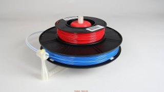

Filament saklama
PLA görece toleranslıdır ama PETG, TPU ve özellikle naylon havadaki nemi hızla emer. Nem çeken filament çıtırtılı ses, ipliklenme ve pürüzlü yüzey yapar.
- Kilitli kutu ve silika jel: En ucuz çözüm. Renk değiştiren silika jel ne zaman yenileneceğini gösterir.
- Vakumlu saklama poşeti: Az yer kaplar.
- Filament kurutucu: Nemlenmiş makarayı kurutmak için. Sıcaklık ve süreler filament türüne göre değişir; ayrıntılar "Filament" forumundaki kurutma rehberinde.
Çalışma alanı
- Sağlam, sallanmayan masa: Hızlı yazıcılar titreşim yapar; hafif masada bu titreşim baskıya geri döner. Altına beton plaka veya yoğun bir ahşap levha koymak yaygın bir çözümdür.
- Duman dedektörü: Yazıcı gece veya siz evde değilken çalışacaksa yazıcının bulunduğu odaya takılması önerilir.
- Uzatma kablosu yerine sabit priz: Isıtmalı tabla yüksek akım çeker; ucuz çoklu prizler ısınabilir.
- Havalandırma: ABS/ASA basılacaksa pencere veya filtreli fan planlayın.
