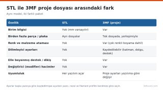

3MF proje dosyası; modeli birimi, renkleri, plaka yerleşimi ve dilimleyici ayarlarıyla birlikte tek dosyada taşır. Ücretsiz model sitelerinde 3MF varsa çoğu zaman STL yerine onu indirmek zaman kazandırır.
STL 1980'lerden kalma, sadece üçgen yüzeylerden oluşan bir biçim. 3MF (3D Manufacturing Format) ise 3MF Consortium tarafından geliştirilen, içinde XML ve model verisi bulunan sıkıştırılmış (ZIP tabanlı) bir paket. PrusaSlicer, Bambu Studio, Orca Slicer ve Cura 3MF açıp kaydedebiliyor.
1. Birim belirsizliği yok
STL'de model inç mi milimetre mi, dosyadan anlaşılmaz. 3MF birim bilgisini içerir; model doğru boyutta açılır.
2. Çok parçalı modeller tek dosyada
20 parçalı bir montaj STL olarak 20 ayrı dosya demektir. 3MF'te bütün parçalar, hatta birden fazla baskı plakası, tasarımcının yerleştirdiği düzende gelir. Hangi parçadan kaç adet basılacağı da kayıtlıdır.
3. Renk ve çok malzeme ataması
AMS, MMU veya benzeri çok renkli sistemlerde her yüzeye hangi filamentin atandığı 3MF'te saklanır. STL ile aynı sonucu almak için boyamayı baştan yapmanız gerekir.
4. Dilimleyici ayarları
Katman yüksekliği, duvar sayısı, dolgu, destek ayarları proje dosyasında kaydedilebilir. Tasarımcı "bu modeli 0,16 mm katmanla, 4 duvarla basın" diye açıklama yazmak yerine ayarı dosyaya koyar.
5. Elle boyanmış destek, dikiş ve değiştiriciler
Desteğin sadece belli yerlere konması (destek boyama), dikiş (seam) konumu, belirli bir yükseklikte farklı dolgu kullanan değiştirici (modifier) hacimler 3MF'te taşınır. Bunlar STL'de kaybolur.
Bazı tasarımcılar fonksiyonel parçalarda STEP dosyasını da paylaşır. STEP, üçgen değil gerçek geometri (yay, silindir, düzlem) içerir; Fusion, FreeCAD, Onshape gibi programlarda ölçü değiştirmek STL'ye göre çok daha temiz sonuç verir. Ölçüsünü değiştireceğiniz bir parçada STEP her zaman tercih edilmeli.
3MF bir ZIP paketi olduğu için uzantısını .zip yapıp açtığınızda içinde "3D" klasöründe model verisini, "Metadata" klasöründe ise dilimleyici ayarlarını ve küçük önizleme resimlerini görürsünüz. Ayar dosyaları düz metin olduğundan, tasarımcının hangi katman yüksekliğini veya destek açısını kullandığını dilimleyici açmadan da okuyabilirsiniz. Dosyayı inceledikten sonra uzantıyı tekrar .3mf yapın; içerikte değişiklik yapmayın.
Kendi ayarladığınız bir baskıyı tekrar basma ihtimaliniz varsa dilimleyicide "Projeyi kaydet" ile 3MF olarak saklayın. Aylar sonra aynı parçayı bastığınızda destek boyaması ve ayarlar yerinde olur. Bir modeli remix olarak paylaşacaksanız da 3MF eklemek, kullanıcıların işini kolaylaştırır.
3MF ile gelen avantajlar
Dikkat edilmesi gerekenler
- Yazıcı profili: MakerWorld'deki 3MF dosyaları genelde Bambu Lab yazıcılar için kaydedilmiştir. Dosyayı açtığınızda dilimleyici, proje içindeki yazıcı ve filament ayarlarını yüklemek isteyip istemediğinizi sorabilir. Farklı bir yazıcınız varsa kendi yazıcı, nozul ve filament profilinizi seçin; sadece geometri ve yerleşimden faydalanın.
- Dilimleyiciler arası uyum: Geometri her yerde açılır, ama boyama, değiştiriciler ve ayarlar dilimleyiciye özel uzantılarla saklanır. Bambu Studio'da kaydedilen bir projenin bütün ayarlarının Cura'da görünmesini beklemeyin. Orca Slicer, Bambu Studio projelerini büyük ölçüde okuyabilir.
- Hazır G-code içeren 3MF: Bambu Lab yazıcıların kullandığı ".gcode.3mf" dosyası artık bir proje değil, dilimlenmiş baskı dosyasıdır. Başka bir yazıcıda basılmamalı; nozul, sıcaklık ve hareket alanı farklıdır.
- Dosya boyutu: Çok plakalı, küçük resimli projeler STL'den büyük olabilir; sorun değil.
3MF mi, STL mi indirmeli?
| Durum | Öneri |
| Çok renkli model | 3MF |
| Çok parçalı montaj | 3MF |
| Tek parça, basit model | Fark etmez |
| Modeli CAD programında düzenleyeceksiniz | STL veya varsa STEP |
| Tasarımcının ayarlarını görmek istiyorsunuz | 3MF, sonra kendi profilinizle karşılaştırın |
STEP dosyası varsa
3MF içini görmek
Kendi projenizi kaydetmek
