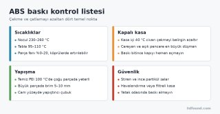

- Nozul: 240–250 °C ile başlayın; etiket aralığının dışına çıkmayın.
- Tabla: 100–110 °C. Isıtıcı tablanın bu sıcaklığa çıkabildiğinden emin olun; bazı giriş seviyesi yazıcılar 100 °C'ye zor ulaşır.
- Fan: %0–20. Sadece köprü ve küçük katmanlarda artırın. Fazla fan katman çatlağına yol açar.
- Yüzey: Temiz PEI 100 °C'de çoğu parçada yeterli. Camda yapıştırıcı çubuk veya ince bir ABS-aseton karışımı ("ABS juice") kullanılır.
- Brim: Büyük ve köşeli parçalarda 5–10 mm brim köşe kalkmasını azaltır.
Baskı bittiğinde kasa kapağını hemen açmamak gerekir. Parçanın kasa içinde birkaç dakika yavaş soğuması, son anda oluşan çatlakları önler.

ABS basılırken stiren içeren uçucu organik bileşikler ve PLA'ya göre çok daha fazla ince partikül (ultra ince parçacık) salınır. Keskin plastik kokusu bunun işaretidir. Bu yüzden:- Yatak odası ve çocuk odasında ABS basılmamalı
- Yazıcı havalandırılan bir alanda veya dışarıya tahliyeli bir kasada olmalı
- Aktif karbon ve HEPA filtreli kasalar partikül ve kokuyu azaltır ama tamamen yok etmez
