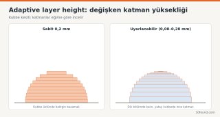

Katman yüksekliğinin görünüşe etkisi yüzeyin eğimine bağlıdır. Dik bir duvarda 0,28 mm katman ile 0,12 mm katman arasında fark çok azdır. Ama kubbe, küre üstü veya yüz hatları gibi yataya yakın eğimli yüzeylerde kalın katman belirgin "basamaklar" oluşturur. Sabit ince katman basmak bu sorunu çözer ama dik bölümleri de gereksiz yere yavaşlatır.
Değişken katman yüksekliği, dilimleyicinin her yükseklikte yüzey eğimini analiz edip katman kalınlığını ona göre seçmesidir.

Böyle bir figürde sabit 0,12 mm katmana göre baskı süresi kayda değer biçimde kısalırken kafa ve omuz bölgesindeki yüzey kalitesi korunur. Ne kadar kazanç sağlanacağı modelin geometrisine bağlıdır; dilimleme sonrası tahmini süreyi iki ayar arasında karşılaştırmak en net cevabı verir.

| Bölge | Eğim | Katman |
| Figür kaidesi (dik silindir) | Dik | 0,24 – 0,28 mm |
| Gövde ve giysiler | Orta | 0,16 – 0,20 mm |
| Omuz, kafa üstü, burun | Yataya yakın | 0,08 – 0,12 mm |
