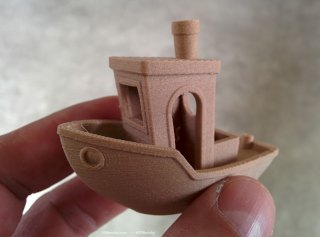

Ahşap katkılı filament, PLA içine ince ahşap tozu karıştırılarak üretilir ve gerçek ahşaba yakın renk, doku ve koku verir. Tıkanmaya yatkın olduğu için nozul ve sıcaklık seçimi önemli.
Görsel: 3DBenchy / Wikimedia Commons, CC BY 2.0
Basılan parça hafif ahşap kokar, yüzeyi mat ve hafif liflidir; zımparalanıp boyanabilir.
Ahşap filament nedir?
Piyasadaki "wood", "ahşap PLA" ürünlerinin büyük çoğunluğu PLA tabanlıdır; içinde ağırlıkça yaklaşık %10–40 arası ince öğütülmüş ahşap lifi bulunur. Oran ve ahşap türü (çam, bambu, ceviz, mantar vb.) markaya göre değişir. Katkı oranı arttıkça görünüm gerçek ahşaba yaklaşır, ama tıkanma riski ve kırılganlık da artar.Basılan parça hafif ahşap kokar, yüzeyi mat ve hafif liflidir; zımparalanıp boyanabilir.

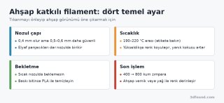

Tıkanmayı önlemek
Ahşap parçacıkları eriyen plastikle birlikte akmaz; nozulun dar bölgesinde birikip yığılabilir. Bunu azaltmanın yolları:- Nozul çapı: 0,4 mm ile basılabilir ama 0,5–0,6 mm nozul belirgin olarak daha az sorun çıkarır. Üreticiler genelde en az 0,4 mm, tercihen daha büyük nozul önerir.
- Sıcaklıkta kalış süresi: Ahşap lifleri sıcak nozulda uzun süre beklerse kömürleşir. Baskı duraklatılırsa veya bittiğinde nozul sıcak bekletilmemeli.
- Baskı sonrası temizlik: Ahşap filamentten sonra birkaç santimetre standart PLA geçirmek, nozulda kalan lifleri temizler.
- Geri çekme: Çok fazla ve sık geri çekme lifleri sıkıştırabilir. Standart PLA değerinin üzerine çıkmayın.
Sıcaklık ve renk ilişkisi
Ahşap filamentin ilginç bir özelliği: sıcaklık arttıkça lifler daha fazla kavrulur ve renk koyulaşır. Tipik aralık 190–220 °C. Düşük sıcaklık daha açık ve sarımsı, yüksek sıcaklık daha koyu ve kahverengi bir ton verir.Bazı kullanıcılar bunu bilinçli olarak kullanıp dilimleyicideki katman bazlı sıcaklık değişimiyle yıllık halka benzeri bir desen oluşturur. Etiket aralığının dışına çıkmamak gerekir; fazla sıcaklık yanık kokusu, kabarcık ve tıkanma getirir.
