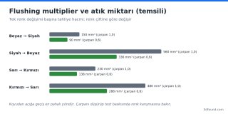

1. Flushing volumes ve çarpan
Bambu Studio'da filament listesinin yanındaki Flushing volumes düğmesi, her renk çifti için tahliye hacmini gösteren bir tablo açar. Değerler renklerin koyuluğuna göre otomatik hesaplanır; koyudan açığa geçiş (siyahtan beyaza) en yüksek hacmi ister.
Tablonun altındaki çarpan (multiplier) tüm değerleri birlikte ölçekler. Mevcut değeri not alın, sonra adım adım düşürün:
- Çarpanı 0,1-0,2 düşürün.
- Renk geçişlerinin olduğu küçük bir test parçası basın.
- Geçiş bölgelerinde eski rengin karışması (açık renk üzerinde gri çizgi gibi) görülüyorsa bir önceki değere dönün.
Pratikte benzer renkler arası geçişlerde (sarıdan turuncuya) tahliye hacmi güvenle düşürülebilir; koyudan açığa geçişler ise en hassas olanlardır.
