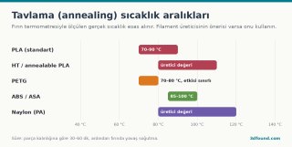

Adım adım tavlama (PLA)
- Fırın seçimi: Ev fırınları ayarlanan değerden ±10–20 °C sapabilir. Ayrı bir fırın termometresi kullanın. Mutfak fırını kullanılacaksa parçayı bir fırın tepsisinde ve temiz bir ortamda tavlayın; mümkünse yemek pişirilmeyen ayrı bir mini fırın tercih edin.
- Ön ısıtma: Fırını hedef sıcaklığa (ör. 80 °C) getirin ve termometreyle doğrulayın.
- Destekleme: Parçayı düz bir yüzeye koyun. İnce ve uzun parçalar sarkabilir; ince tuz, kum veya alçı tozu içine gömmek şekli korumaya yardımcı olur.
- Bekletme: Kalınlığa göre 30–60 dakika. Kalın parçalar daha uzun süre ister.
- Yavaş soğutma: Fırını kapatın ve parçayı içinde oda sıcaklığına kadar soğumaya bırakın. Ani soğuma iç gerilme ve çarpılma yapar.

annealing-tavlama-sicakliklari-pla-petg-abs.png 41,7 KB · 0 görüntülenme
