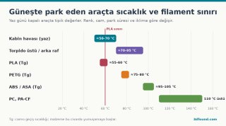

Araç içinde sıcaklık ne kadar çıkar?
Dış hava 30–35 °C iken güneşte park edilmiş bir aracın kabin havası yarım saat-bir saat içinde 50 °C'yi geçebilir. Doğrudan güneş alan yüzeyler ise havadan çok daha sıcaktır: torpido üstü, arka cam rafı ve koyu renkli direksiyon 70 °C'nin üstüne, bazı ölçümlerde 90 °C'nin üstüne çıkar.
PLA neden dayanmıyor?
PLA'nın camsı geçiş sıcaklığı (Tg) 55–65 °C arasındadır. Bu sıcaklıkta erimez ama yumuşar. Araç içinde bu yumuşama şöyle görünür:

Malzeme seçimi
- ASA: Hem ısıya (Tg ≈ 100 °C) hem de UV'ye dayanıklı. Araç içinde güneş alan parçalar için ilk tercih. Kapalı kasa ve havalandırma gerektirir.
- ABS: Isı dayanımı ASA'ya yakın; UV ile zamanla sararıp kırılganlaşır. Güneş görmeyen bölgeler (konsol içi, koltuk altı) için uygundur.
- PETG: Tg ≈ 75–80 °C. Gölgede kalan parçalar ve ılıman iklimde çoğu zaman yeterlidir; torpido üstü gibi doğrudan güneş alan yerlerde yaz ortasında yumuşayabilir.
- PC, PA-CF (karbon katkılı naylon): Daha yüksek ısı dayanımı sunar. Yüksek sıcaklık hotend ve kapalı kasa gerektirir; çoğu ev yazıcısı için zorlayıcıdır.
- Isıya dayanıklı (HT) PLA türleri ve tavlama: Bazı özel PLA'lar tavlandıktan sonra çok daha yüksek sıcaklığa dayanır. Tavlama sırasında parça boyut değiştirdiği için ölçü hassas parçalarda dikkatli olunmalıdır.

arac-ici-torpido-sicaklik.jpg 378,6 KB · 0 görüntülenme -
arac-ici-sicaklik-filament-yumusama.png 49,0 KB · 0 görüntülenme
