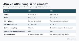

ASA filament, güneş ışığına (UV) dayanıklı bir ABS akrabasıdır; 240–260 °C nozul ve 90–110 °C tabla ile basılır. Dış mekânda kalacak parçalar için en yaygın tercihlerden biri.
Bunun dışında iki malzeme birbirine çok benzer: ısıl dayanım (camsı geçiş yaklaşık 100 °C), işlenebilirlik, zımpara ve aseton ile yüzey düzeltme benzer şekilde çalışır.
Su geçirmezlik isteniyorsa duvar sayısını 3–4'e çıkarmak ve katman bağını güçlü tutmak gerekir. FDM parçalar varsayılan ayarlarda tam sızdırmaz değildir.

ASA'yı ABS'ten ayıran şey
ASA (akrilonitril stiren akrilat), ABS'teki bütadien kauçuk fazının yerine akrilat kauçuk kullanır. Bütadien UV ışığı altında bozunur; bu yüzden ABS güneşte bir iki mevsimde sararır, yüzeyi tebeşirleşir ve gevrekleşir. Akrilat yapı UV'ye çok daha dayanıklıdır. ASA parçalar dış mekânda yıllarca rengini ve tokluğunu büyük ölçüde korur.Bunun dışında iki malzeme birbirine çok benzer: ısıl dayanım (camsı geçiş yaklaşık 100 °C), işlenebilirlik, zımpara ve aseton ile yüzey düzeltme benzer şekilde çalışır.

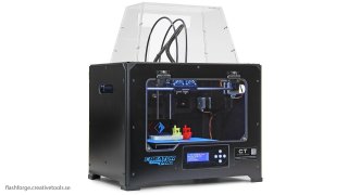

Baskı ayarları
- Nozul: 240–260 °C. 250 °C iyi bir başlangıç.
- Tabla: 90–110 °C. Temiz PEI genelde yeterli; dokulu PEI soğuyunca kolay bırakır.
- Fan: %0–30. ASA, ABS'e göre biraz daha fazla fana tolerans gösterir ama yüksek fan katman bağını zayıflatır.
- Kasa: Önerilir. ASA'nın çekme eğilimi ABS'ten biraz az olsa da 10 cm üstü parçalarda kapalı kasa farkı belirgindir.
- Brim: Uzun ve köşeli parçalarda 5–8 mm.
İlk katmanı biraz yavaş (20–30 mm/s) basmak ve ilk birkaç katmanda fanı kapalı tutmak tabla yapışmasını güçlendirir.

ASA da ABS gibi baskı sırasında stiren ve akrilonitril türevi uçucu bileşikler ile bol miktarda ince partikül salar. Kokusu ABS'ten farklı, bazı kullanıcılara göre daha keskindir. Kapalı kasa ve havalandırma veya filtre burada da geçerli; yaşam alanında, özellikle yatak odasında basılmamalı.Görsel: Creative Tools from Halmstad, Sweden / Wikimedia Commons, CC BY 2.0

İkisi de dışarıda kullanılabilir ama farklı güçlü yanları var:| Konu | ASA | PETG |
| UV dayanımı | Çok iyi | Orta; yıllar içinde bozulur |
| Isıl dayanım | ~100 °C | ~75–80 °C |
| Baskı kolaylığı | Kasa ister, koku var | Açık yazıcıda basılır |
| Yüzey işlemi | Zımpara, aseton | Zımpara zor, aseton işe yaramaz |
Güneşe doğrudan maruz kalan ve sıcak araç yüzeyine yakın parçalarda ASA daha uzun ömürlü. Kasası olmayan bir yazıcıda ise PETG pratik ve yeterli bir çözüm.
