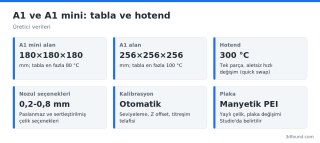

İki model de tablanın Y ekseninde hareket ettiği açık yapılı yazıcılardır; A1'de tabla 100 °C'ye, A1 mini'de 80 °C'ye kadar ısınır.
A1 serisinde manyetik ısıtmalı tabla üzerine yaylı çelik plaka takılır. Kutudan çıkan plaka Textured PEI'dir; PLA, PETG ve TPU için uygun, iz bırakmayan dokulu bir yüzeydir.
Plaka yerleştirme: Plakanın arkasındaki çentikleri tablanın arka tarafındaki pimlere oturtun, sonra plakayı tablaya bırakın. Plaka pimlere oturmadan konursa ilk katman bir tarafta yüksek kalır.
Plaka tipi seçimi: Bambu Studio'da seçilen plaka tipi, tabla sıcaklığını belirler. Farklı bir plaka (düz PEI, Cool Plate) kullanıyorsanız Studio'da da seçin.
Temizlik: Sıcak su ve bulaşık deterjanıyla yıkayın. Parmak izi, PLA'nın tutmamasının en yaygın nedenidir.

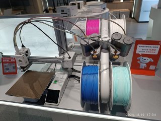

A1 serisinin hotend'i nozul, ısıtıcı ve termistörü tek bir parçada birleştirir. Değişim için:

Tabla ve plaka
Tabla sıcaklık sınırı ne anlama geliyor?
- A1 mini (80 °C): PLA ve PETG için yeterli. ABS ve ASA'yı pratikte dışarıda bırakır.
- A1 (100 °C): ABS ve ASA'yı tabla açısından destekler. Ancak açık yapı ve hareketli tabla nedeniyle büyük parçalarda çarpılma beklenir; ABS'yi düzenli basacaksanız kapalı kasalı bir yazıcı daha uygundur.

Hotend: hızlı değişim
Görsel: NAS 238 WMMNO / Wikimedia Commons, CC0
- Filamenti çıkarın, nozulun soğumasını bekleyin.
- Hotend mandalını açın, hotend'i aşağı çekerek çıkarın.
- Yeni hotend'i yerine itin, mandalı kapatın.
- Yazıcı ekranında ve Bambu Studio'da nozul tipini ve çapını güncelleyin.
Hotend'ler 0,2, 0,4, 0,6 ve 0,8 mm çaplarda ve paslanmaz/sertleştirilmiş çelik seçenekleriyle satılır. Karbon fiber katkılı filament için sertleştirilmiş çelik gereklidir.
Otomatik kalibrasyonlar
A1 serisi açılışta ve baskı öncesinde tabla seviyelemesi, Z offset ve titreşim kompanzasyonunu otomatik yapar; ayrıca motor gürültüsünü azaltan bir kalibrasyon içerir. Bambu Lab'e göre A1 serisi firmware 01.04.00.00 ve sonrasında otomatik Flow Dynamics (pressure advance) kalibrasyonunu da destekler. Yazıcı taşındığında veya bakım yapıldığında ekrandaki kalibrasyon menüsünden tam kalibrasyonu tekrar çalıştırın.
