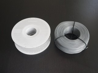

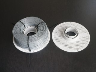

Çözüm 3: Refill (makarasız) filament
Görsel: Suit / Wikimedia Commons, CC BY-SA 4.0
Bambu Lab ve bazı üreticiler makarasız "refill" bobinler satar. Bu bobinler, iki parçaya ayrılan yeniden kullanılabilir bir makaraya takılır. Sabitleme bağlarını makaraya taktıktan sonra kesmeyi unutmayın; bağlar kesilmeden filament çekilemez, bağlar erken kesilirse sarım dağılır.
