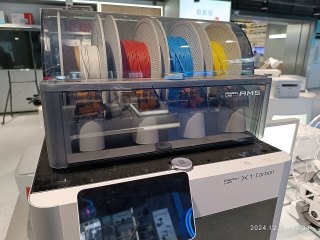

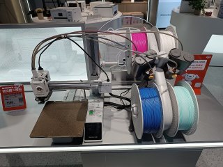

AMS ile AMS Lite arasındaki farklar
- Uyumluluk: AMS, P1P, P1S ve X1 Carbon ile; AMS Lite yalnızca A1 ve A1 mini ile çalışır.
- Kasa: AMS kapalıdır, içinde nem alıcı (silika jel) bölmeleri bulunur ve filamenti tozdan korur. AMS Lite açıktır, filament oda havasına maruz kalır.
- Ünite sayısı: P1/X1 serisinde AMS Hub ile en fazla 4 AMS bağlanarak 16 makara kullanılabilir. AMS Lite tek ünitedir.
- Makara tutma: AMS makarayı alttaki silindirler üzerinde kenarından döndürür. AMS Lite makarayı göbekten kavrayan yaylı döner tutucu kullanır; karton makaralarla daha uyumludur.
Filament yükleme
- Filament ucunu düz ve hafif açılı kesin. Kıvrık bir uç besleme yolunda takılır.
- Makarayı yuvaya yerleştirin; filament makaranın alt kısmından besleme ağzına doğru gelmeli (AMS içindeki yön işaretine bakın).
- Filament ucunu besleme ağzına itin; dişliler kavradığında AMS filamenti kendisi çeker.
- Bambu Lab makaralarında RFID etiketi bulunur; AMS filament tipini ve rengini otomatik okur. Başka marka makarada yazıcı ekranından veya Bambu Studio'nun Device sekmesinden ilgili yuvaya tıklayıp filament tipini ve rengini elle seçin.
Filament tipi yanlış girilirse yazıcı yanlış sıcaklık kullanır. Özellikle PETG ile PLA'yı karıştırmak tıkanma sebebidir.

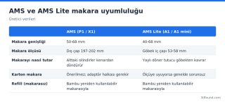

Hangi filamentler AMS'e uygun değil?
- TPU ve diğer esnek filamentler: Uzun ve kıvrımlı besleme yolunda bükülür. Harici makara tutucu ile doğrudan beslenmelidir.
- Nemli PVA ve BVOH: Kırılgan hale gelir, besleme yolunda kopabilir.
- Karbon ve cam elyaf katkılı filamentler: Besleme parçalarını aşındırabilir; Bambu'nun güncel uyumluluk listesini kontrol edin.
- Ölçü dışı makaralar: AMS için makara genişliği 50-68 mm, dış çap 197-202 mm aralığında olmalı. AMS Lite'ta makara genişliği 40-68 mm, göbek iç çapı 53-58 mm.
Karton makaralar ayrı bir konu; AMS'te kayma ve toz sorunu yaratır. Forumdaki karton makara konusunda çözümleri bulabilirsiniz.
