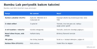

Bu işler ayda birkaç dakika sürer ve gürültü, katman çizgisi ve otomatik seviyeleme sorunlarının önüne geçer. Aralıklar Bambu Lab Wiki önerilerine dayanıyor.
Karbon çubuklar: temizlenir, yağlanmaz
X1 ve P1 serisinde baskı kafası X ekseninde karbon çubuklar üzerinde hareket eder. Bambu Lab Wiki'ye göre:
- Karbon çubuklar yağlama gerektirmez. Gres kullanılmamalıdır; gres sürtünmeyi artırır ve temizlenmesi zordur.
- Çubuklar ayda bir toz ve birikinti açısından kontrol edilmelidir. ABS veya ASA gibi uçucu madde bırakan filamentler kullanılıyorsa her 5 makarada bir temizlik önerilir.
- Temizlik için tüy bırakmayan bir beze biraz izopropil alkol püskürtün ve çubukları nazikçe silin.
Çubuklarda yapışkan bir tabaka hissediliyorsa (özellikle kapalı kasada ABS sonrası) alkollü temizlik birkaç kez tekrarlanabilir. Kafa hareket ederken alışılmadık bir ses varsa önce çubukları temizleyin.

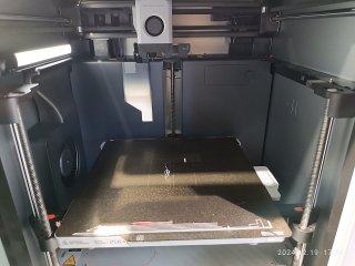

Z vidalı milleri: üç ayda bir gres
Tablanın yukarı aşağı hareketini sağlayan Z vidalı milleri yağlama ister.
- Milleri kuru bir bezle temizleyin; eski gres ve plastik kırıntılarını alın.
- Tabla en üstteyken (home konumunda) millere ince bir kat gres sürün.
- Tablayı ekrandan aşağı indirin ve açığa çıkan bölümlere de ince bir kat sürün.
- Tablayı birkaç kez yukarı aşağı hareket ettirerek gresin yayılmasını sağlayın.
Fazla gres toz toplar; ince bir film yeterlidir. Bambu Lab'in önerdiği greslerden biri PTFE katkılı silikon grestir. Ayrıntılı adımlar Bambu Lab Wiki'deki Z mili yağlama sayfasında bulunuyor.
Görsel: NAS 238 WMMNO / Wikimedia Commons, CC0
Plaka ve tabla
PEI plakalar sıcak su ve bulaşık deterjanıyla yıkanmalıdır. İzopropil alkol hızlı silme için iyidir ama yağı tamamen almaz. Plakayı alırken parmaklarınızı baskı yüzeyine değdirmemeye çalışın. Plakanın altına ve manyetik tablaya kaçan kırıntılar plakayı yükseltir ve seviyelemeyi bozar; plaka değiştirirken tablayı da silin.
Nozul silme, atık oluğu ve kesici
- Nozul silme fırçası/silikon: Birikmiş filament kalıntılarını temizleyin, aşınmışsa değiştirin. Kirli silici nozula filament yapıştırır ve otomatik seviyelemeyi etkileyebilir.
- Atık oluğu ve tahliye bölgesi: Çok renkli baskılarda dolup taşan atık, mekanizmalara takılabilir. Haftalık kontrol edin.
- Filament kesici: AMS kullanılan yazıcılarda kesici bıçak aşındığında filament kesilmez ve değişim başarısız olur. HMS kesiciyle ilgili uyarı veriyorsa kesiciyi kontrol edin.
Karbon filtre ve fanlar
P1S ve X1 Carbon'daki aktif karbon filtre zamanla doygunlaşır. ABS ve ASA basarken koku belirginleşiyorsa filtreyi değiştirin. Fan girişlerindeki tozu yumuşak bir fırça ile alın.
A1 serisi için not
A1 ve A1 mini'nin mekanik yapısı farklıdır (tabla Y ekseninde hareket eder, X ekseni farklı kılavuzlara sahiptir). Bu modellerin bakım aralıkları ve kullanılacak yağlayıcı için Bambu Lab Wiki'deki model sayfasına bakın. Genel kural yine aynıdır: kılavuzları temiz tutun, üreticinin önermediği yağlayıcıyı kullanmayın.
Bakım sonrası
Bakımdan sonra yazıcı ekranından kalibrasyon menüsünü çalıştırın (seviyeleme ve titreşim kompanzasyonu). Z mili yağlama veya kafa sökme gibi işlemlerden sonra bu kalibrasyon yeni koşulları ölçer. X1 ve P1 serisinin genel bakım listesi Wiki'deki temel bakım sayfasında yer alıyor.
Bakım için gerekenler
- İzopropil alkol (yüksek saflıkta) ve tüy bırakmayan bez.
- Üreticinin önerdiği gres (Z milleri için).
- Yumuşak fırça ve hafif basınçlı hava.
- Yedek nozul silici ve karbon filtre (kapalı kasalı modeller için).
