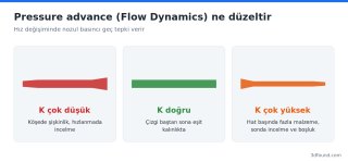

Flow Dynamics (pressure advance): Nozuldaki eriyik basıncının hız değişimlerine geç tepki vermesini telafi eder. Yanlışsa köşelerde şişkinlik, hız değişiminde incelme, dikiş yerinde boşluk görülür. Sonuç bir K değeridir.

Manuel Flow Dynamics (P1 serisi ve ince ayar)
- Bambu Studio'da Calibration sekmesine geçin, Flow Dynamics seçin.
- Manuel modu seçin, yöntem olarak Line veya Pattern seçin. Pattern köşe davranışını daha iyi gösterir.
- Yazıcı, plaka ve filament seçip testi gönderin.
- Basılan testte en düzgün çizgiyi (Line) veya en keskin köşeyi (Pattern) bulun ve yanındaki K değerini okuyun.
- Değeri kaydedin. Studio, sonucu yazıcıya filament ve nozul kombinasyonu için kaydeder; AMS yuvasında bu filamenti seçtiğinizde değer kullanılır.
Pratikte 0,4 mm nozulda PLA için K değeri genellikle 0,02-0,04 aralığında, PETG için biraz daha yüksek çıkar. Ancak bu aralık yalnızca kontrol içindir; sonucunuz farklıysa ve test baskısı bunu destekliyorsa kendi değerinizi kullanın.
