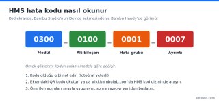

Kod nasıl okunur?
HMS kodları dört gruptan oluşan onaltılık sayılardır (ör. XXXX_XXXX_XXXX_XXXX biçiminde). İlk gruplar hatanın hangi modülden geldiğini (baskı kafası, AMS, hareket sistemi, tabla gibi), son gruplar ise hatanın türünü belirtir. Aynı kod farklı modellerde farklı anlam taşıyabilir; bu yüzden aramayı her zaman kendi modelinizle yapın. Kod dizini Bambu Lab Wiki'deki HMS sayfasında model bazında listelenir.

Çözüm yaklaşımı
- Kodu kaydedin. Ekranın fotoğrafını çekin; kodun tamamı ve mesaj metni önemli.
- Wiki sayfasını açın. QR kodu okutun ya da HMS dizininde modelinizi seçip kodu arayın.
- Adımları sırayla uygulayın. Wiki adımları genelde en basitten en karmaşığa doğru sıralanır.
- Firmware sürümüne bakın. Bazı uyarılar firmware güncellemesiyle çözülür veya davranışı değişir. Sürüm notlarını okuyun.
- Yazıcıyı yeniden başlatın ve kalibrasyonu çalıştırın. Parça değişimi veya mekanik müdahaleden sonra kalibrasyon menüsünü çalıştırmak çoğu tekrar eden uyarıyı ortadan kaldırır.
- Tekrarlıyorsa destek kaydı açın. Bambu destek ekibi yazıcı loglarını isteyebilir. Bambu Studio'dan log dışa aktarılabilir.
