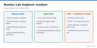

Bulut modu: Yazıcı Bambu hesabınıza bağlıdır. Bambu Handy ile uzaktan izleme, MakerWorld'den doğrudan baskı ve bildirimler bu modda çalışır.
LAN Only: Yazıcı internete bağlanmaz; Bambu Studio aynı ağdaki yazıcıya bir erişim koduyla bağlanır. Dosya gönderme, kamera ve AMS kontrolü yerel ağda çalışır.
LAN Only + Geliştirici modu (Developer Mode): Bambu Lab, yazıcı kontrolüne yetkilendirme mekanizması ekleyen firmware güncellemeleriyle birlikte LAN modunun içine bir geliştirici modu ekledi. Bu mod açıkken MQTT kanalı, FTP ve kamera akışı önceki firmware'lerdeki gibi açık kalır; Home Assistant, OrcaSlicer ile doğrudan gönderim gibi üçüncü taraf araçlar bu sayede çalışır. Geliştirici modunda yazıcı buluta bağlanamaz.

Üç bağlantı biçimi
