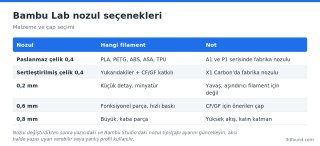

Karbon fiber (CF), cam elyaf (GF) katkılı filamentler, parlayan (glow-in-the-dark) ve bazı metal tozlu filamentler pirinç ve paslanmaz çelik nozulu kısa sürede aşındırır. Aşınmış nozulda delik genişler, baskı kalitesi düşer, ekstrüzyon kontrolü bozulur.
Sertleştirilmiş çelik ısıyı pirinç kadar iyi iletmez. Yüksek akışlı baskılarda nozul sıcaklığını 5-10 °C artırmak gerekebilir. Bambu'nun hazır filament profilleri bunu çoğunlukla dikkate alır.
Karbon fiber katkılı filamentlerde 0,6 mm nozul tercih edilir; 0,4 mm de kullanılabilir ama tıkanma riski daha yüksektir. 0,2 mm nozul katkılı filamentler için uygun değildir.

Sertleştirilmiş nozul ne zaman gerekli?
- A1 ve A1 mini: Fabrika nozulu paslanmaz çeliktir. Sertleştirilmiş çelik nozullu hotend ayrı satılır.
- P1P ve P1S: Fabrika nozulu paslanmaz çeliktir. CF/GF için sertleştirilmiş çelik hotend gerekir; ekstrüder dişlileri de sertleştirilmiş çelik olmalıdır, güncel model durumunu kontrol edin.
- X1 Carbon: Sertleştirilmiş çelik nozul ve dişliyle gelir.
