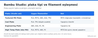

Plaka seçimi, tabla sıcaklığını filament profiline göre otomatik belirler. Studio'da Textured PEI seçip yazıcıya düz Cool Plate takarsanız tabla yanlış sıcaklığa ısınır ve ilk katman tutmaz. Plakayı değiştirdiğinizde Studio'daki seçimi de değiştirin.

2. Plaka tipi
