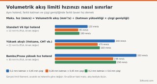

Volumetrik akıştan maksimum hıza
Hesap basittir:
Maks. hız (mm/s) = Volumetrik akış (mm³/s) / (katman yüksekliği × çizgi genişliği)
Örnek: 12 mm³/s / (0,2 mm × 0,45 mm) = 133 mm/sGörsel: 3DFound
Yani aynı hotend, 0,2 mm katmanda 133 mm/s basabilirken 0,28 mm katmanda bu sınır yaklaşık 95 mm/s'ye iner. Katman ve çizgi büyüdükçe tavan hız düşer.

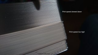

Hız artınca ne değişir?
Akış sınırına yaklaşıldığında plastik tam erimeden çıkar. İlk belirti yüzey parlaklığının değişmesidir: aynı filament, yavaş bölgede parlak, hızlı bölgede mat görünür. Sınır aşıldığında dış duvarda ince boşluklar, zayıf katman bağı ve ekstruderden tıkırtı sesi gelir.
Sıcaklığı 5–15 °C artırmak akış sınırını bir miktar yukarı çeker; ancak bu kez köprülerde ve çıkıntılarda soğutma yetersiz kalabilir. Yüksek hızda parça fanı kapasitesi de bir sınırdır.
