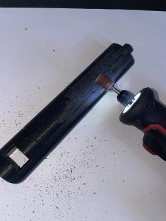

FDM parçalarda katman çizgilerini zımparayla gidermek mümkündür, ama sabır ister. Temel kural: kalın kumdan başlayıp ince kuma, her aşamada bir öncekinin çiziklerini silene kadar ilerlemek.
Katman çizgilerini sadece zımparayla tamamen yok etmek çok emek ister. Pratikte daha verimli yol, P180–P240 sonrası birkaç kat dolgu astarı (filler primer) sıkıp zımparalamaktır. Astar çizgileri doldurur, zımpara fazlasını alır. İki üç turdan sonra yüzey boyaya hazır hâle gelir. Akrilik model boyaları ve sprey boyalar PLA üzerinde astar sonrası iyi tutar.

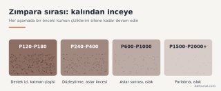

| Kum (grit) | Ne için? |
| P120–P180 | Destek izleri, belirgin katman çizgileri, şekil düzeltme |
| P240–P400 | Önceki çizikleri silmek, astar öncesi düzleştirme |
| P600–P1000 | Astar sonrası, boyaya hazırlık (ıslak zımpara) |
| P1500–P2000+ | Parlatma ve vernik öncesi son kat (ıslak zımpara) |
- Islak zımpara kullanın: Su, sürtünme ısısını düşürür. PLA kuru zımparada hızla ısınıp yumuşar ve zımparayı sıvar.
- Elektrikli aleti düşük devirde tutun: Gravür kalemi veya döner alet çok hızlı çalışırsa plastiği eritir.
- Toz için maske: Plastik tozu solumak istemezsiniz; özellikle karbon fiber katkılı filamentlerde toz maskesi takın.
- Düz yüzeylerde zımpara takozu: Elle zımparalanan düz yüzeyler dalgalanır.
