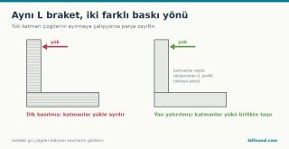

"Parça kırılırsa hangi çizgi boyunca kırılır?" Bu sorunun cevabı katman çizgisine paralel bir hatsa yön yanlıştır. Pratik kurallar:

- Eğilen kollar yatık basılmalı. Bir kanca, braket kolu veya mandal dili; uzun ekseni tablaya paralel olacak şekilde yatırılmalı. Böylece eğilme yükü katmanları ayırmak yerine çizgileri germeye çalışır.

baski-yonu-katman-dayanim-l-braket.png 33,1 KB · 0 görüntülenme
