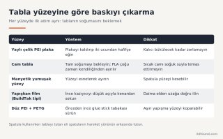

Önce soğumayı bekleyin
Hangi yüzey olursa olsun ilk kural aynı: tablanın oda sıcaklığına yaklaşmasını bekleyin. Plastik soğurken çeker, tabla da biraz büzülür; bu fark parçayı kendiliğinden gevşetir. PLA'da tabla 30 °C'nin altına indiğinde çoğu parça çok daha kolay çıkar. Sıcakken zorlamak hem parçayı eğer hem de yüzeyi yırtabilir.
Yüzey türüne göre yöntem
Yaylı çelik PEI plaka (manyetik): En kolay olanı. Plakayı mıknatıslı tabladan kaldırın, iki ucundan tutup hafifçe eğin. Parça "çıt" diye ayrılır. Plakayı kalıcı olarak bükecek kadar zorlamayın; küçük açılar yeterli.
Cam tabla: Soğumayı tamamen bekleyin. PLA genelde camdan kendiliğinden ayrılır. Ayrılmıyorsa camı birkaç dakika buzdolabına koymak veya üzerine oda sıcaklığında su dökmek (cam soğukken) yardımcı olur. Sıcak camı soğuk suyla temas ettirmeyin, kırılabilir.
Manyetik yumuşak yüzeyler (kauçuk benzeri): Yüzeyi esneterek ayırın; spatula kullanırsanız yüzeyi kesmemeye dikkat edin. Bu yüzeyler yüksek sıcaklıkta zamanla kabarabilir.
BuildTak tipi yapışkan film: Çok iyi tutar, bu yüzden spatula gerekir. İnce ve keskin olmayan bir kazıyıcıyı düşük açıyla kenardan sokun.

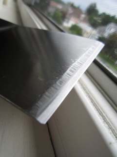

Spatula kullanırken
- Spatulayı tablaya neredeyse paralel tutun, parçanın kenarından altına sokun.
- Daima kendinizden ve diğer elinizden uzağa doğru itin. Spatula aniden kaydığında en sık yaralanan yer tabla kenarını tutan eldir.
- Birkaç farklı kenardan kısa hareketlerle ilerleyin; tek noktadan zorlamak parçayı kırar.
- PEI yüzeyde metal spatula çizik bırakabilir. Plastik spatula veya ucu yuvarlatılmış metal kazıyıcı daha güvenlidir.
Fazla yapışma sorunu: PETG ve düz PEI
PETG, düz (smooth) PEI yüzeye aşırı yapışabilir ve sökerken yüzeyden parça koparabilir. Bunu önlemek için:
- PETG basmadan önce yüzeye ince bir kat yapıştırıcı stick (glue stick) sürün. Burada yapıştırıcı yapışmayı artırmak için değil, ayırıcı katman olarak kullanılır.
- Mümkünse PETG için dokulu (textured) PEI plaka kullanın.
- Z-offset'i PLA'ya göre biraz yüksek tutun; PETG ezilmeyi sevmez.
