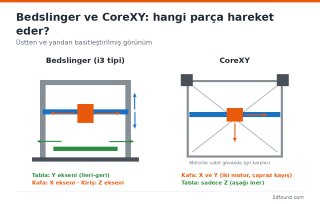

Bedslinger ile CoreXY farkı eksen hareketinde: bedslingerda tabla ileri geri gider, CoreXY'de tabla sadece aşağı iner ve kafa X-Y'de hareket eder.
Bu yapı farkı hızı, kaplanan masa alanını, kapalı kasa imkânını ve fiyatı doğrudan etkiliyor. Aşağıda iki kinematiği soru-cevap şeklinde karşılaştırdık.
Ender 3, Prusa MK4, Bambu Lab A1, Sovol SV06, Elegoo Neptune 4 gibi modeller "i3 tipi" ya da halk arasındaki adıyla bedslinger yapıdadır. Baskı kafası X ekseninde sağa sola, X kirişi Z ekseninde yukarı aşağı hareket eder. Tabla ise Y ekseninde öne arkaya kayar.

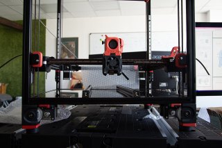

CoreXY'de iki motor, çapraz yerleştirilmiş iki kayış üzerinden baskı kafasını birlikte hareket ettirir. Motorlar sabit gövdededir, kafa hafif kalır. Tabla sadece Z ekseninde, katman katman aşağı iner. Bambu Lab P1S/X1, Prusa Core One, Creality K1 serisi, Qidi Q1 Pro, Elegoo Centauri Carbon, Sovol SV08 ve Voron tasarımları bu gruba girer.
Artıları:
Eksileri:

Bedslinger nedir?
Artıları:
- Basit mekanik, kolay bakım ve onarım
- Aynı yapı hacminde genelde daha uygun fiyat
- Çok büyük topluluk ve bol yedek parça
- Açık yapıda her parçaya erişmek kolay
Eksileri:
- Hareket eden tabla ağır olduğu için hızlı ivmelenmede titreşim artar; uzun ince parçalar sallanabilir
- Tabla ileri geri gittiği için masada derinlik olarak tabla boyunun yaklaşık iki katı yer gerekir
- Kapalı kasaya almak zahmetlidir; çoğu kullanıcı çadır tipi dış kasa kullanır
CoreXY nedir?
Artıları:
- Hareketli kütle az olduğu için yüksek ivme ve hız mümkün
- Kübik bir kasaya oturduğu için kapalı kasa doğal olarak gelir; ABS/ASA için avantaj
- Kapladığı alan yapı hacmine göre daha kompakt
Eksileri:
- Kayış gerginliğinin iki tarafta eşit olması gerekir; eşitsiz gerginlik ölçü ve yüzey hatası yapar
- Mekanik olarak daha karmaşık; bakım ve onarım biraz daha bilgi ister
- Aynı yapı hacminde genelde daha pahalı
Görsel: disinterpreter / Wikimedia Commons, CC BY-SA 2.0
