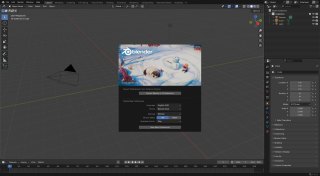

Kurulumdan sonra 3D görünümde N tuşuyla Sidebar'ı açın; 3D Print adlı yeni bir sekme göreceksiniz. Eklenti Object Mode'da ve Edit Mode'da çalışır.
Görsel: EnDeeDoubleYou (ekran görüntüsü), Blender Foundation (yazılım) / Wikimedia Commons, CC BY 4.0

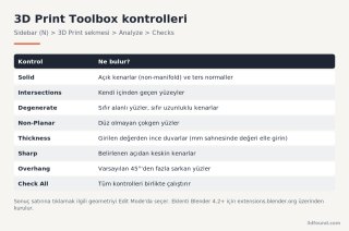

Checks bölümündeki kontroller:
Check All hepsini birden çalıştırır. Sonuçlar panelin üstünde listelenir; bir satıra tıklamak ilgili geometriyi Edit Mode'da seçer, böylece sorunun yerini doğrudan görürsünüz.
| Kontrol | Ne bulur? | Neden önemli? |
| Solid | Kapalı olmayan (non-manifold) kenarlar ve ters normaller | Slicer içini dışını ayırt edemez, katmanlarda boşluk çıkar |
| Intersections | Kendi içinden geçen yüzeyler | Slicer'da garip dolgu ve eksik duvarlar |
| Degenerate | Alanı sıfır yüzler, uzunluğu sıfır kenarlar | Hesaplama hataları, onarımda sorun |
| Non-Planar | Düz olmayan dörtgen/çokgen yüzler | Üçgenlemede beklenmedik şekiller |
| Thickness | Belirlenen değerden ince duvarlar | Nozulun basamayacağı kadar ince bölgeler |
| Sharp | Çok keskin kenarlar | Baskıda yuvarlanır veya kırılgan olur |
| Overhang | Belirlenen açıdan fazla sarkan yüzler (varsayılan 45°) | Destek gerekecek bölgeleri gösterir |
