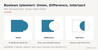

Üç işlem: Union, Difference, Intersect
- Union (birleşim): İki nesneyi tek gövdede birleştirir, içte kalan yüzeyleri siler. Kutuya bir kulp eklemek gibi.
- Difference (fark): Bir nesneyi diğerinden çıkarır. Vida deliği, kablo kanalı, gömme yazı açmak için en çok kullanılan işlem.
- Intersect (kesişim): Sadece iki nesnenin çakıştığı hacmi bırakır. Örneğin bir küre ile küpün kesişimi yuvarlatılmış bir zar şekli verir.

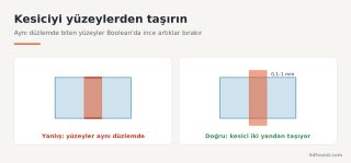

- Yüzeyler tam çakışmasın. Bir küpten aynı yükseklikte bir silindir çıkarırsanız, silindirin üst ve alt yüzü küpün yüzeyleriyle aynı düzlemde kalır ve ince "z-fighting" artıkları oluşur. Kesiciyi her iki yandan 0,1–1 mm taşacak şekilde biraz uzun yapın.
